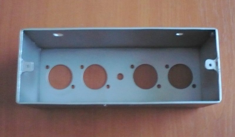

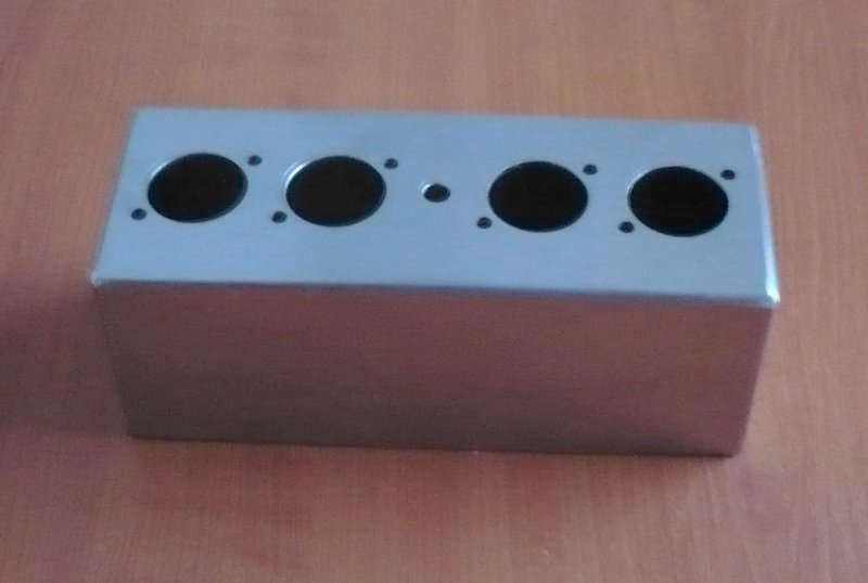

(#) CIROKL hozzászólása Aug 31, 2010 /
Barna ! Hiába beszéltük és mégis rosszul lett csiszolva a doboz !
Marad így vagy gyárthatok egy ujat ?
(#) MrBrown válasza CIROKL hozzászólására (») Aug 31, 2010 /
Ezt nem lehet újracsiszolni, akkor hogy nézne ki?
Ha nem akkor természetesen marad így!
(#) CIROKL válasza MrBrown hozzászólására (») Aug 31, 2010 /
Lehetni lehetne de nem szeretném mert akkor már a fala az nagyon elvékonyodna mert sokat kéne csiszolni könnyebb egy ujat csinálni majdnem ! Az a szép hogy az enyém is olyan , de az viszont nem számit mert nekem tök mindegy , így is jó meg úgy is .
Ha igy nem jó akkor már csak 4 darab hozzá illő csövet kel szereznem és lesz még egy nixie órás dobásom .
Marad így-marad így-marad így!
Kell-kell-kell!!

(#) sooty válasza MrBrown hozzászólására (») Aug 31, 2010 /
Szépek ezek a dobozok! Hegesztve van vagy forrasztva? És mi volt vele a baj, hogy a csiszolás nem vízszintes? A z566m órámhoz most tervezek (rajzolok) egy burkolatot rozsdamentes acélból, ha alakul, majd teszek fel képet róla.

(#) CIROKL válasza sooty hozzászólására (») Aug 31, 2010 /
Gyakorlatilag hegesztés , de az is csak a saját anyagával összeolvasztva . Ja ez is INOX és megbeszéltük hogy a Barna dobozát vízszintesen csiszolom , erre még függőleges lett belőle. Hiába tévedni emberi dolog !

(#) MrBrown válasza sooty hozzászólására (») Aug 31, 2010 /
Igen az volt vele a baj de már meggyőztem magam, tudod az ördög a részletekben lakozik!
Sebaj majd a következő...
Egyébként ez is 566-hoz lesz, de erre rutinos nixie-s lévén már úgyis rájöttél a furatok átmérőjéből!
