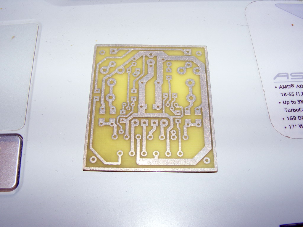

(#) Sir-Nyeteg hozzászólása Szept 1, 2010 /

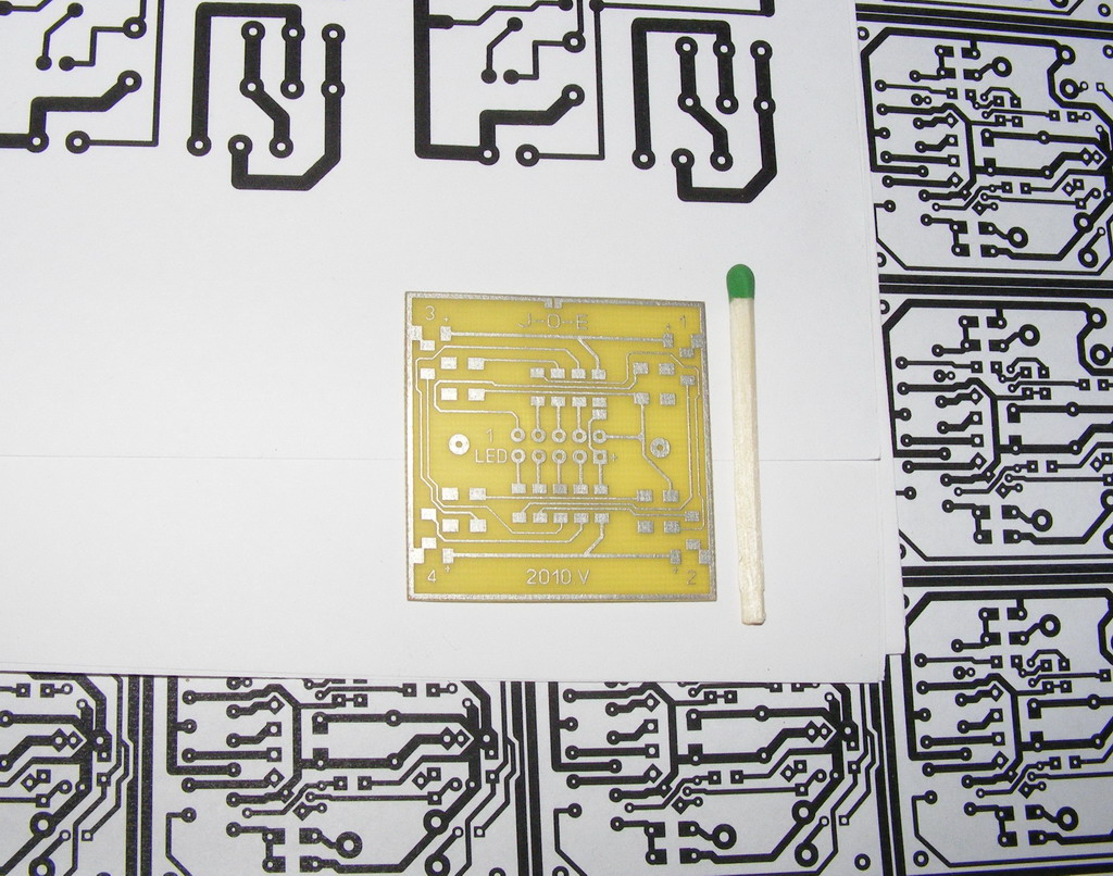

(#) J-O-E válasza maestro hozzászólására (») Szept 2, 2010 /
Hát ha nem akarod hogy darabkákkal keljen bajlódnod a műnyomó miatt, használj etikett címkét "bármely írószerben kapható" leszeded róla az öntapadós matricát eldobod, és a matrica hordozóra nyomtatsz. Ha a nyomtató nem kedveli a vékony papírt akkor ragaszd rá egy fénymásoló papírra az matrica hordozót, ha erre nyomtatsz azt a nyákra tudod laminálni vagy vasalni a laminálás egyszerűbb jobb. Ez után gyönyörűen nyom nélkül mint egy matrica lejön, nincs sikálás csak a lenyomat a nyákon
A képeken így készült "laminált" panelok vannak.

(#) SALáta válasza Sir-Nyeteg hozzászólására (») Szept 3, 2010 /
Akkora géppel ekkora nyák? Minimum 4 alaplapot kellene egyszerre gravírozni . Gratulálok, jó lett.
(#) gulasoft válasza Sir-Nyeteg hozzászólására (») Szept 3, 2010 /
A saját építésű cnc? Rakhatnál fel róla képet. Miért nincs kifúrva? Egyébként tök jó, de manapság még csinálnak így nyákot? Egyébként mik határok? gondolom a marószerszám átmérője a lábköz határ. Nem sorjás a marás után? Vékonyabb vezetősávot nem kapja fel?
