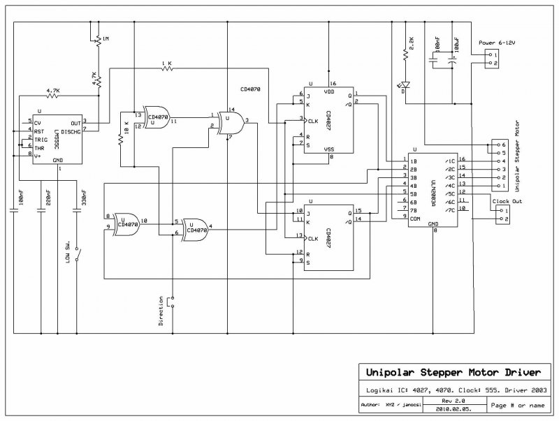

(#) dinokal válasza patexati hozzászólására (») Aug 31, 2010 /
Szia! Ha kérhetném inkább a kapcsolási rajzot tedd fel. Eagléval szeretek dolgozni, mást nem is használok. Ha akarok valamit csinálni, előnyben részesítem a saját panel tervezését. Egyrészt jó móka, másrészt nem mindegy hogy lamináláshoz vagy cnc-hez tervezem a panelt. Előbbi kisebb méretet eredményez, utóbbi előnye hogy mindent a gép végez, még a fúrást is.

(#) janocsi válasza dinokal hozzászólására (») Aug 31, 2010 /
Szia! Itt is van, tessék.
(#) dinokal válasza janocsi hozzászólására (») Aug 31, 2010 /
Szia! Én is ezt tettem fel pár hozzászólással ezelőtt . Engem a hőfokszabályzó résszel együtt érdekelne. Azért köszönöm szépen a figyelmességedet.
Szia! Elnézésed kérem. Arra gondoltam, a korábbi rajz minősége helyett, inkább ebben a felbontásban szeretnéd látni.
