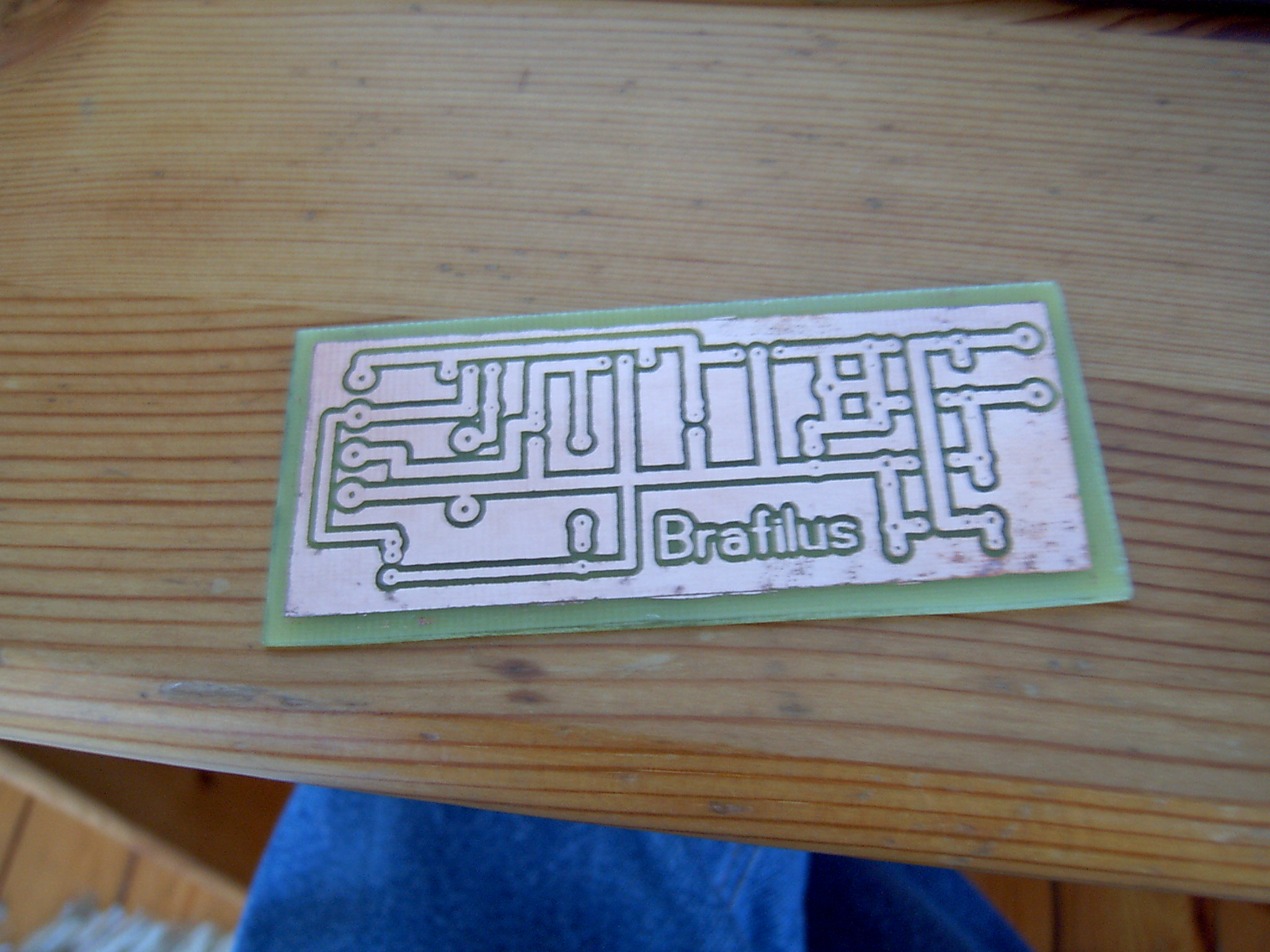

elkészult az első vasalós teknikával készült NYÁK-lapom!
egy tapasztalat: ne pont méretre vágjuk a lemezt mert a széleire nehéz felvinni a nyomatot (nem 100% ig lessznek jók a szélei) inkább utánna vágjuk kissebbre
u.i: köszönet szabi83 nak a Sprint-Layout ért illetve a segítségéért hogy megmutogatta mit hol kell állitgatni
(illetve a sok hülye kérdésemre adott válaszokért )

szép. szép, de az autognd miért nincs rendesen asználva?(agnd-k együtt az autognd-vel!). Ha nem érted kérdezz.

(#) Braf válasza fureszk hozzászólására (») Ápr 11, 2007 /
értem a problémát én is ossze akartam kotni a gnd vel csak ilyen "hálós módszerrel amire még nem jottem rá hogy kell
(#) fureszk válasza Braf hozzászólására (») Ápr 11, 2007 /
ez meg mi? úgy kell, hogy rányomsz az alkatrészre jobb gombbal, aztán split group(csoport szétválasztása), kijelölöd az alkatrész megfelelő forr.pontját és ott ahol ki-be kapcsolod az autognd-t mellette van egy kis táv.állító. nah azt lehúzod 0,0mm-re és a forr.pont máris a gnd része. ha megvagy jelöld ki az alkatrész minden elemét aztán build group(csoport egyesítése).

(#) szabi83 válasza fureszk hozzászólására (») Ápr 11, 2007 /
ennél sokkal gyorsabb és egyszerűbb megoldás is létezik!
íme:
gnd-t bekapcsolod
rányomsz a "test"-re (autoroute alatt eggyel)
rákattintasz a gnd-s vezetősávra, majd leviszed 0.0 mm -re.
üdv

Bár így nem pontt a forrpont lesz csak a GND-n.
Amúgy az a hálós megoldás szerintem gyenge. Láttam már olyat is hogy csak egy keresztel vezeték az áramot, de ezzel nagyobb áramot ugyebár nem lehet..

(#) fureszk válasza Braf hozzászólására (») Ápr 12, 2007 /
nem azért, de az én megoldásom szabiéval ötvözve a legjobb módszer! forr.pont és vezetősáv is a gnd-n, ha oda kell tartoznia!
