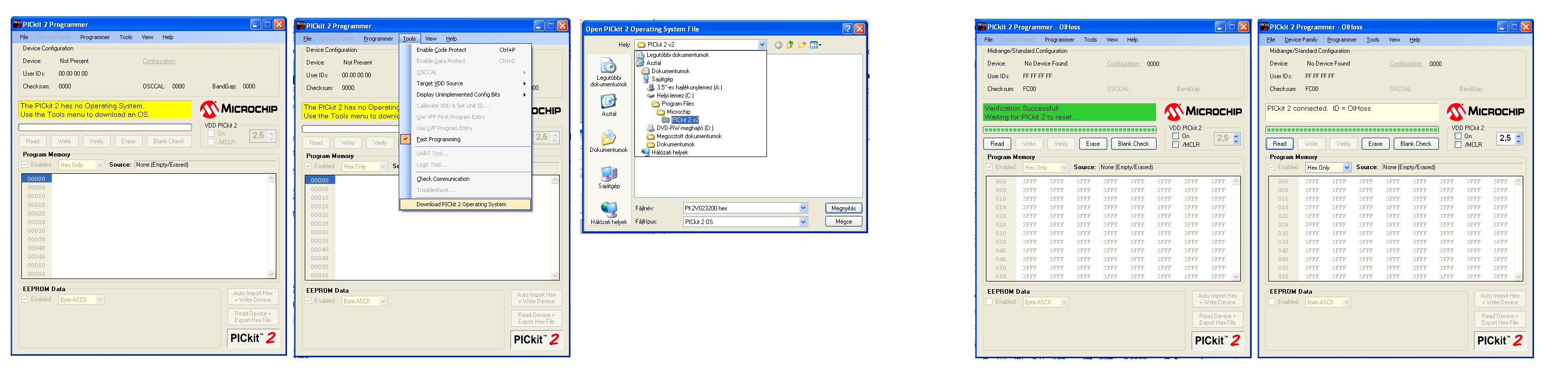

Épp ezt próbálta mondani Hp41C, hogy ha a PK2-n lassan villog a piros LED, akkor bootloader módban indult el, és ilyenkor elvileg rá lehet tölteni a firmware-t.
1. A PK2 bedugásakor tartsd nyomva a pk2 gombját! 2. A PK2-n a zöld LED világít, a piros lassan villog. 3. Indítsd el a PC-n a PICkit2 programot! 4. A mellékelt képen az első képernyőt kell látnod. 5. A "Tools" menü "Download PICkit2 operating system" pontjával tudod rátölteni a programozóra a firmware-t. Ez általában a PICkit2 progi könyvtárában van, nálam PK2V023200.hex a neve. 6. A letöltés alatt kék alapon "Downloading...", majd "Verifying..." üzeneteket kell látnod (ezt nem sikerült lefotózni), a végén pár másodpercig zöld alapon a "Verification successful"-t írja ki, miközben újraindítja a PK2-ben a firmware-t. 7. Ha sikeres volt a letöltés és az újraindítás, akkor vajszínű alapon a "PICkit2 connected." feliratnak kell megjelennie a programban.

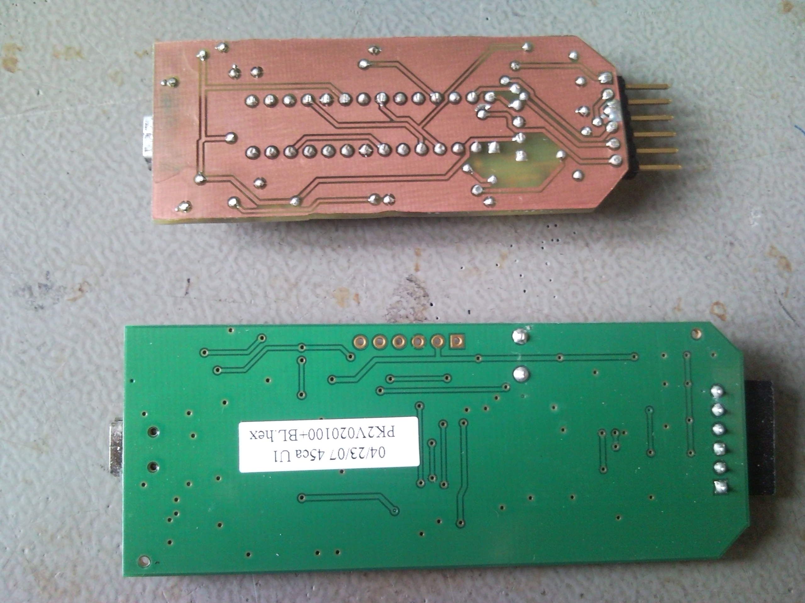

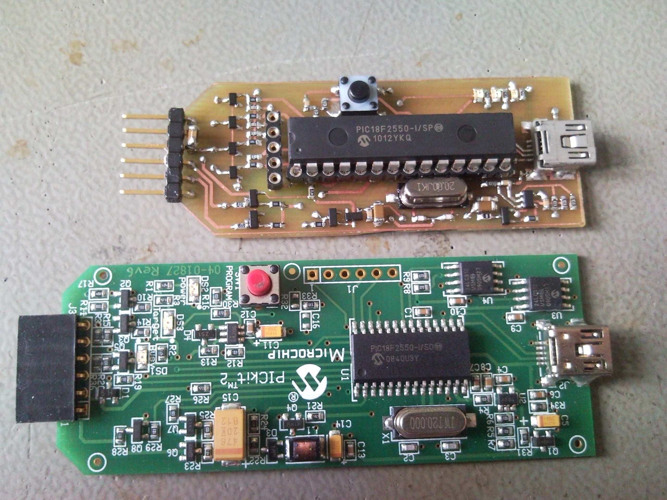

Nem akarok új témát indítani mert szerintem elfér itt is! Hétvégén meg építettem a PicKit Serial Analyzert ! A gyári nyáktól kisebb méretben sikerül össze hozni. Az alapanyag költség kb2500Huf. Teljesen a gyári kapcsolást csináltam meg. Kivéve a PIC Ez volt itthon.Ezért került bele DIP.Alkatrészek beszerezhetők az FDH-nál. Ha valaki neki szeretne állni után építeni.
