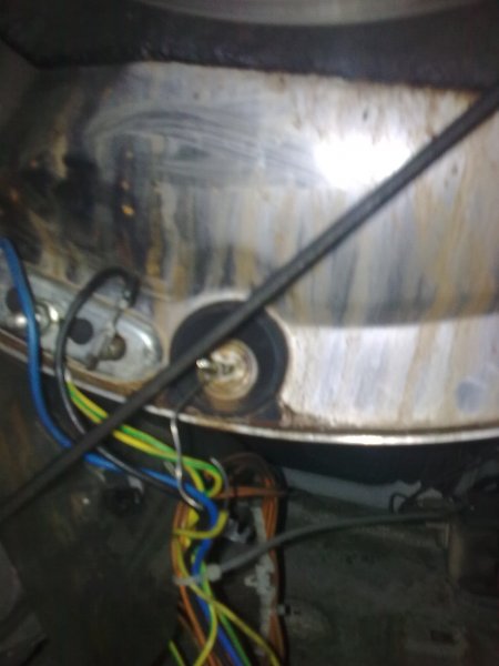

van egy whirpool awt 2287/3-mas mosógépen és elég érdekes hibát produkál (legalábbis számomra) kiment benne egy z0107 triac konkrétan leesett a feje valamint megpirult néhány ellenállás 3x 1k és 1db 680R ezeket kicseréltem rápróbáltam és víz nélkül nem csinál semmit de amint ráengedem a vizet ezeket rögtön kiüti. Ehhez a hibajelenséghez szeretnék egy kis segítséget kérni. milyen további alkatrészek mehettek vajon még ki? hallottam NTC, varisztor hibákról ilyen esetben ez itt is fenn áll? Aki tud kérem segítsen...
Hali
Kövesd végig hogy melyik triac ment el vadászni. NTC és varisztor hiba itt is fenn áll. Ilyenkor szoktam cserélni a varisztort is, hátha. Mindig a hiba forrását kell megtalálni. Imi
Akkor ha a sejtésem nem csal ez egy jó 10-15 éves gép. Egy képet dobhatnál fel róla és akkor tisztábban látnánk a dolgot. Ja és meg kellene nézni hogy a fűtőszálban van-e vagy a közelében egy 10-es átmérőjű henger alakú NTC amire 2 vezeték megy rá. Imi
Szia a mosógép már öreg 10 -15 éves, itt egy kép nem a legjobb de felismerhető.
Szia van olyan ntc egy sárga kébel menne de el van szakadva az lehet a gond? és a fűtőszál mellett. Ha jól gondolom ez az de csak egy kábel van rajta egy tömör kábel
SZIA nekem egy kapiláris cső van elszakadva bocs nem kábel és csak ez van rajta akkor mit kell csrélni és hol lehet beszerezni interneten

ha mondjuk a triakot és az ellenállásokat kicseréltem és még mindig üti akkorlehet hogy a varisztor rossz és ez tartja benne a zárlatot de akkor miért van az hogy csak akkor füstöl ha jön a víz?

Lehet,hogy a vízszelep tekercse zárlatos,általában szemmel látható nyoma van,középtájon pupos a műanyag rajta.Húzd le a két vezetéket a tekercsről,ha úgy nem füstöl el a triac,akkor szelepcsere. Üdv.papa62
A szelepnek semmi baja.
valami más gond van de mi? ha van valakinek más tippje szívesen várom
Melyik triak megy tönkre? A típust leírtad,de azt nem,hogy a meghibásodó triak mit kapcsol. A panel csatlakozásból ki lehet sakkozni,hogy a problémás triac mit kapcsol. És ez esetleg közelebb visz a probléma megoldásához. Üdv. Ottó
Akkor én is csak azt tudom javasolni,amit imikee10,keresd meg,mit működtet a szóban forgó triac és az lehet zárlatos a víz hatására.
Igen ahogy mondod az a kapilláris cső.
