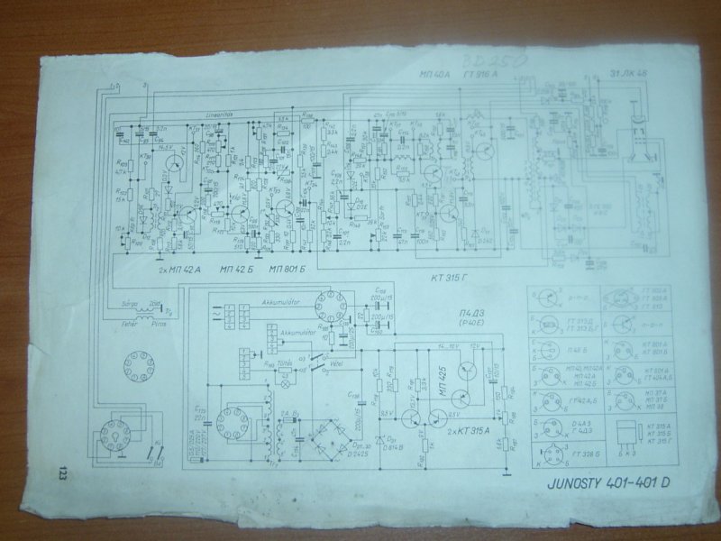

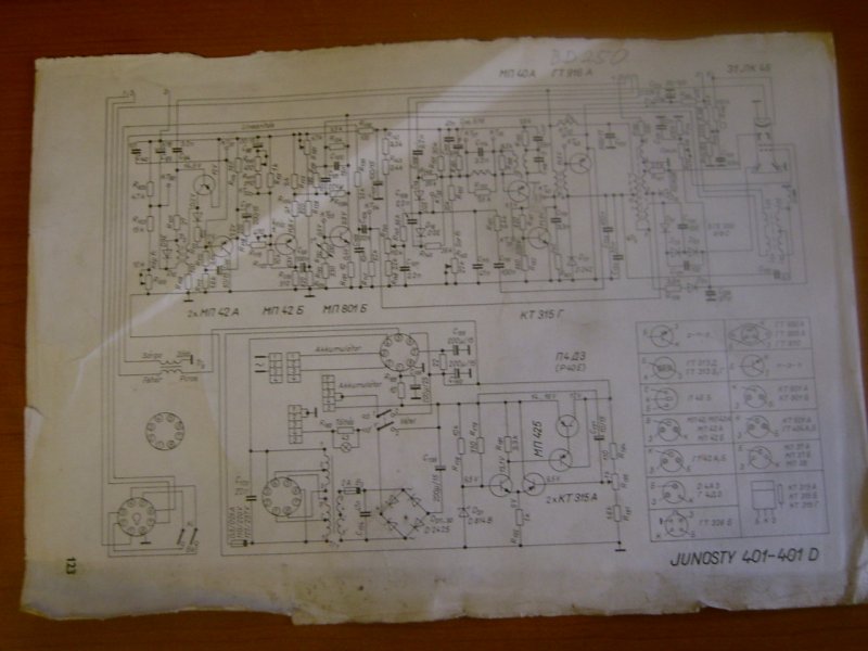

(#) kovacspista válasza moltam hozzászólására (») Szept 2, 2010 /
Szia! Neked ígértem a JUNOST rajzot. Nagy nehezen megtaláltam de scenneremmel van valami és csak fotót tudtam készíteni nem annyira jó minőségben. Lényeget elküldöm, ha nem tudsz dolgozni róla és szükséged van rá, privátba elküldöd a címed és elküldöm levélben. Az egész lényege az , hogy BD 250 esetén a KT 41-es mérő pont és a test közé egy 22 nf-es kondenzátor kell tenni ha szükséges.

(#) moltam válasza kovacspista hozzászólására (») Szept 2, 2010 /
Köszönöm a rajzot.
Nagyon szivesen. Sajnálom, hogy csak ilyen minőségben.
Van még több része is. Küldjem azt is?
