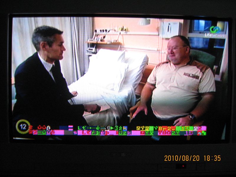

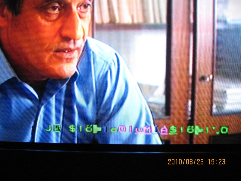

Sziasztok.Van egy Thomson 82cm-es 100Hz,sikcsöves tvm,és olyan dolgokat produkál,hogy csatornaváltás után azonnal a képmező alsó sávjában hol színes kockák,hol pedig betü-ikon maradványok jelennek meg.Hozzá kell tennem,hogy UPC-s beltéri boxom van,erről nézem a tv-t.Csatornaváltás után sem tűnik el,sem ha a menübe lépek.Akár egész nap ott marad.A tv-n van állókép funkció,ha megnyomom a gombot egyből eltűnik a kockázás.Egy beltérit már cseréltek pár hónapja,de ennél is előjött pár nap után.A upc-sek azt mondták,ők szerint ez tv hiba,a txt-panel kever be valamiért.De ha az,akkor dvd lejátszáskor,vagy ha az RF-bemenetet használom ott miért nem jelentkezik a hiba?A box scart-tal van összekötve a tv-vel.A dvd-is.Szerintetek mi lehet a hibás?Képeket mellékeltem. Köszi mindenkinek előre is!
