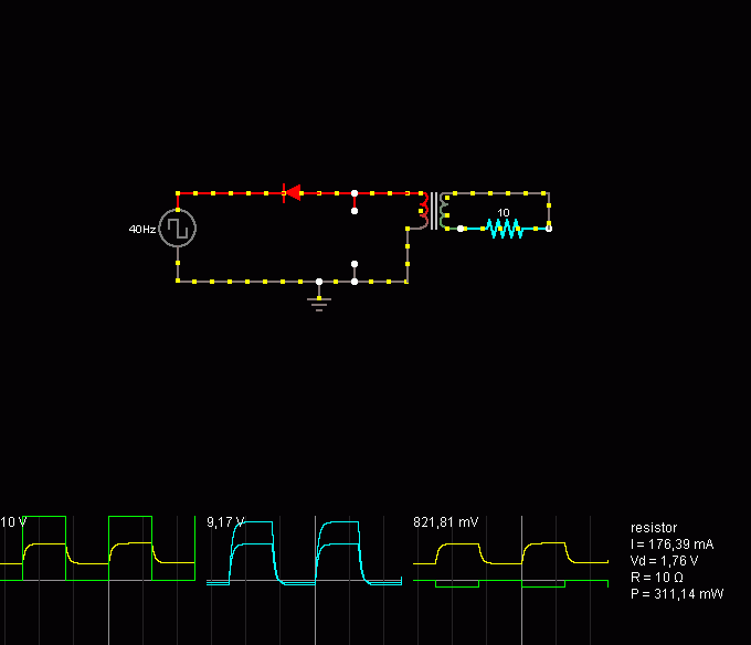

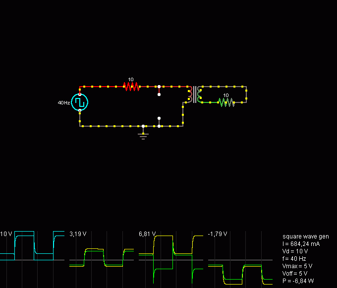

(#) imi84 válasza lapose hozzászólására (») Nov 13, 2010 /
„Nincs igazad. Egy nullától 10V-ig változó egyenáramú jel nem azonos +-5V váltakozó áramú jellel.”
Ez stimmel. Az is stimmel, hogy egy 0-10V-ig változó egyenáramú jel által gerjesztett mágneses tér nem azonos a +-5V által gerjesztett mágneses térrel. Node a tekercs árammá nem a teret, hanem annak megváltozását alakítja. Márpedig a megváltozás a két esetben azonos kell legyen. Ja és az ellenkező irányú gerjesztés a feszültség 10V-ról 0V-ra esésekor ott van. Szóval én még továbbra is kötném az ebet a karóhoz hogy nekem van igazam. De cáfoljatok meg ha mégsem.
(#) lapose válasza imi84 hozzászólására (») Nov 13, 2010 /
„De cáfoljatok meg ha mégsem.”
Megcáfollak. Itt egy kicsit keveredik az elmélet a gyakorlattal, az ilyen szimulátorok ideális alkatrészekkel számolnak, egy valós transzformátort nem is olyan könnyű szimulátorban összehozni. Az általad említett ellentételes gerjesztés nincs ott, ugyanis amikor elveszi a 10V-ot nem biztos, hogy rövidzár képződik a helyén, hanem szakadás, és akkor mi hozza létre az ellentétes áramot. Olyan ez mint egy kondenzátor: Ha feltöltöm 10V-ra, és elveszem róla a 10V-ot, magyarul leveszem az elemről, benne marad a 10V nem esik le a feszültség. Más kérdés, ha rövidre zárom. Itt a szimulátornál szó sincs arról, hogy mikor megszűnik a 10V, ráerőltetem a 0V-ot a primerre, illetve, ha van is csak leviszem 0-ra, nem vált át az ellenkező irányba.

(#) lapose válasza imi84 hozzászólására (») Nov 14, 2010 /
Na beleástam magam a szimulátorba egy kicsikét. Elég jól megvan csinálva, a feszültség generátorok ideálisak nulla belső ellenállással. Ha megfigyeled a te általad felrakott szimuláció képét, azon is lehet látni, hogy a transzformátort folyamatosan gerjeszti fel, az a közel 15A-es áram erre utal(ráadásul folyamatosan nő). Ilyen a valóságban nincs, ugyanis a veszteségek már sokkal hamarabb korlátozzák az áramot, ráadásul a vasmag is telítésbe megy. Mivel itt nincsenek veszteségek az áram szép lassan az egekbe nő. A feszültség ugrásokat is szépen áttranszformálja a szekunder oldalra, de mivel a primer oldalon is csak a 0V-ig megy vissza a feszültség, ezért a szekunder oldalon sem fog 0V alá menni.
Érdemes egyébként játszani vele, jól mutatja a kialakuló áramokat és feszültségeket. Próbaképpen pakolj különböző elemeket a generátor és a primer közé, és lehet nézni a hatását a kialakuló viszonyokra, és persze elgondolkodni rajta, hogy miért úgy történik ahogy.

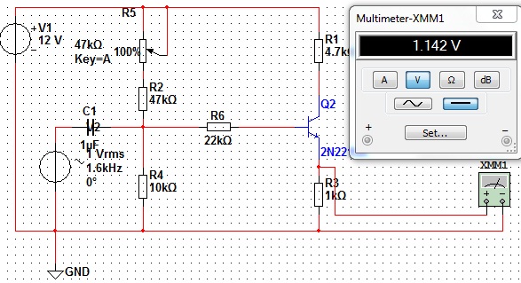

(#) MetexM hozzászólása Nov 14, 2010 /
Hello. Adott egy közös emitteres alapkapcsolás, melynek meg kéne határozni a
visszacsatolt fesz. erősítését (Auv). Ezt hogyyan tudom meg tenni?
a választ előre is köszi.
