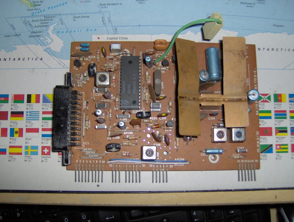

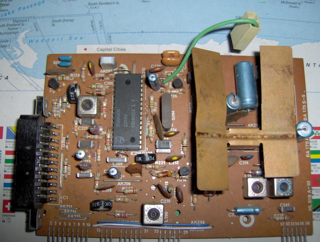

Na már megint elakadtam...
Hiba a következő. Adott egy tv. Tunert bedugom. bekapcsolom, bejön a kép a hang pedig nincs, géppisztolylövés szerű sorozatos durrogás jön ki csak a hangszóróból.
hangerőszabályzásra nem reagál.
Akkor lépett fel a hiba, amikor az euroscartot kihúztam belőle. Azt kell még tudni a tv-ben két hangszórónak van hely egyik sem volt benne, külső hangszóróvolt rárakva 2db 8 ohmos párhuzamosan szóval 4 ohm ellenállást képviselt.
Ebbe a tv-ben ilyen panelokra van építve a tv különböző funkciójáért felelős alkatrészek.
Kiszedtem az egyiket, ezen van az euroscart dugó TDA4504 Ic kiséretében, és ezen van a végfok ICis (innét megy ki a hang)TDA1701 es IC vel, gyenge hűtéssel... Én arra gondolok hogy kiment a végfok, mert erre elvileg két soros 8 ohmos lehett rátéve, nem pedig 4 ohm. A NYÁKon hangszóróhoz menő csatlakozónál a datasheetben 16ohmos hangszóróvan feltüntetve...
Csak azt nemértem miért akkor ment tönkre amikor bedugtam a euro scartot
Valakinek valami ötlet? Biztos a TDA 1701 a hibás, boltban elég drága, ha netán valakinek van felvenném vele a kapcsolatot, vagy esetleg helyettesíteni lehetne valamivel.
Fénykép kell a panelról?
(#) lapose válasza bladzser2 hozzászólására (») Szept 5, 2010 /
„Csak azt nemértem miért akkor ment tönkre amikor bedugtam a euro scartot”
Mert hibásan lettek tervezve, egy kis sztatikus töltésre pillanatok alatt elpukkan. Tipikus hibája ezeknek az Orion TV-knek.

(#) bladzser2 válasza lapose hozzászólására (») Szept 5, 2010 /
Akkor most mi lenne a megoldás, TDA1701 csere?
Szinte 100%.
