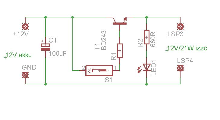

Egy 12V/21W-os izzót szeretnék kapcsolni egy kisebb kapcsolóról. Féklámpa lenne egy motorra, és a kicsi kapcsoló elférne a fékkaron . A LED pedig egy visszajelző lenne.Kigondoltam egy kapcsolást, szerintetek ez működőképes így? A tranzisztor bázisára mekkora ellenállás kell? Köszi |
