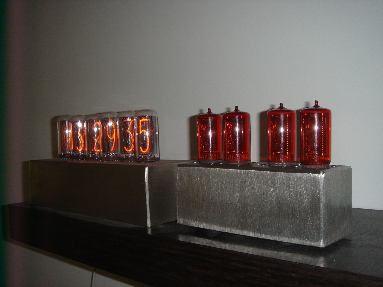

Néhány kép hogy hogy is fog kinézni (a középső lyukban természetesen egy glimm lesz).

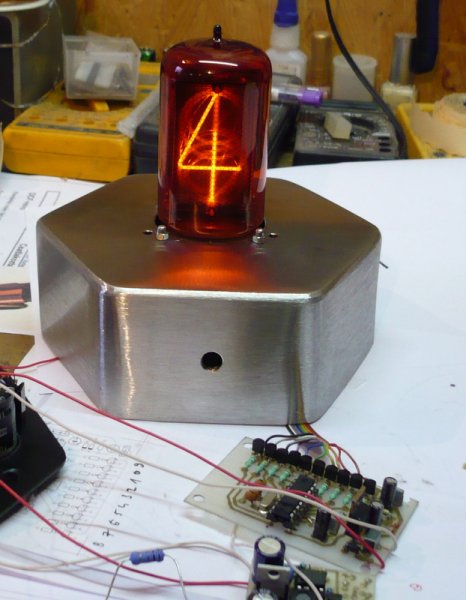

Ma délután beinditottam a Z568M óriás csöves egy kijelzős nixie órát , viszont némi kis gond akadt a szerkezettel !
Hp41C javaslatára a tranzisztorok bázis ellenállása az 3,3k -ra változott és továbbá az anód ellenállás is 220k -ról 10k-ra . A jelenjég a képeken jól látható az óra az menne is rendben csak a számok egy picit össze mosódnak , a szünetben meg amikor nem kéne semminek látszódnia akkor is minden szegmens olyan picit izzik . ![]() Lehet növelnem kéne a bázis ellenállásokat , de mennyire meg aztán nincs is amit esetleg bele tegyek ! Kapcsolás
Szép lassan, fokozatosan összegyűlnek a főbb alkatrészek. Már megvannak a meghajtó SN74141-ek is, éppen annyi, ahány Nixie csövem lett. Még a kisebb méretű glimmek beszerzése miatt kell egy cseppet "gyötörni" a barátaimat, majd MPSA42, ill. MPSA92 tranzisztorokat rendelni. A PIC-ről e pillanatban még nem tudom milyen típusú kerül majd alkalmazásra, mert én is a projektben szereplőt építeném meg, ha benne lesznek a megfelelő modulok.
Nem az anódellenállásokra mondtem, hogy csökkentsd le, hanem az MPSA bázis ellenállására. Ezt meg is tetted. Próbáld meg az MPSA bázisát lehúzni a földre 10k-val. Mérd meg egy nem vezérelt MPSA bázisán a feszültséget a földhöz képest.
Okkulva a példádon inkább beletervezek egy k155id1-et, nem fogok a tranyókkal bajlódni az egycsövű IN-18 órámban
(Látom szuperál a dc-dc átalakító) Itt nem olyan kapcsolást kell alkalmazni, mint amit vicsys az overkill órában a glimmlámpa villogtatásához (abban 33k van a bázison és 10k a föld felé) ? Van egy másik helyettesítő kapcsolás is, abban mind a kettő 10k Bővebben: Link
Anód ellenállás itt csak 1 van az MPSA bázisán lévő ellenállások azok módosultak ! Megprobálom 10 K -val a GND -re
Az anódellenállást én írtam hogy 10 kOhm körül legyen az értéke ha az anódfesz nem több mint 200V, mivel ennek a nixie-nek 5-6 mA az anódárama (25 mA a csúcsárama)
Tényleg, CIROKL, mekkora az anódfeszültség?
Bázisra 10 k nem hozott eredményt sőtt rosszabb lett , az anód fesz az 150volt
Az MPSA -bázisain 550mV van
Az eredeti kapcsolásban is 33k-van vicsys is ilyet használt, lehet hogy nem véletlen? Kevés lesz a 3,3k...a bázison
