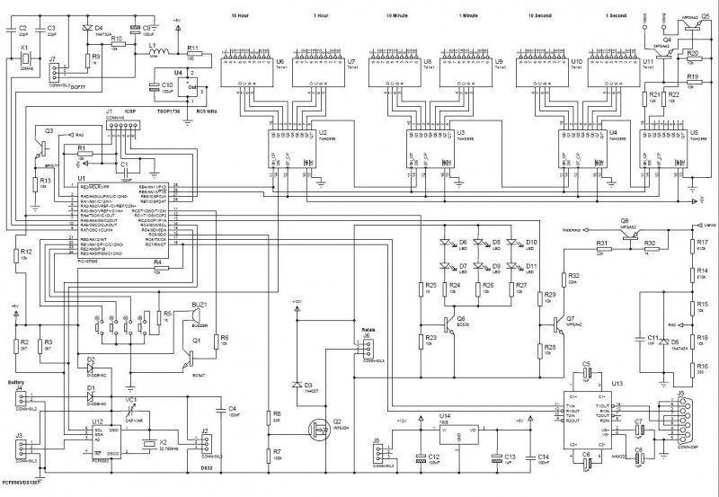

(#) Hp41C hozzászólása Szept 12, 2010 /
Vitaindítónak számom az alábbi rajzot, még ne tervezzetek panelt...
Sajnos nincs szép nixie csöves és TSOP valamint DS32 szimbólumon a tervező programhoz.
Megjegyzések:
- Az RTC helyén a PCF8583 és a DS1307 is használható - a J3 a 3. láb eltérő szerepe miatt került a tervbe.
- A J2 a DS32 csatlakozási pontja.
- A TSOP1736 az infra vevő.
- Q3 egy fototranzisztor a külső megvilágítás mérésére R13 értéke hozzá igazítandó.
- BUZ1 egy belső oszcillátoros kerámia csipogó.
- U14 7805 helyett lehetne kapcsoló üzemű tápot is használni, de DCF77 vételét ronthatja.
- A rengeteg 100nF tápszűrő felrajzolásától eltekintettem - minden ic kap egyet - egyet.
- D4 a szabadon hagyott DCF bemenetre kerülő nagyobb feszültségettől védi a pic -et.
- R14.. R17 osztó segítségével a pic figyelheti az anód feszültség értékét, kikapcsolhatja a csöveket, ha túl magas/alacsony (255V -> 5V, osztása átállítható). D5 itt is a túlfeszültségtől védi a pic -et.
- U13: MAX232 -t terveztem, de megoldható a feladat két tranzisztorral is. Az optocsatolást lehagytam.
- A hosszú időre való kikapcsolás - nagyfeszültségű táp leállítása a még szabad RA3 -mal megoldható.
- A legnagyobb kérdést hagytam utoljára: Az anód feszültség kapcsolása. Nem találok elég nagy feszültségű és áramú és főleg beszerezhető transzisztort Q8 helyére. Ide minimum 200 mA-es típus kellene, valamilyen nagyobb tokban a kapacitív terhelés miatt fellépő disszipáció miatt. Ha nem sikerül találni, akkor az R32, R31, R30, Q8 részt a hat csőhöz hatszor kell betervezni.
Még egy kérdés: Ha a kapcsoló üzemű nagyfeszültségű táp egyenletes terhelésnél is sípol, a fényerő szabályzás nem fogja a sípolást modulálni és ezzel elviselhetetlen hangot eredményezni?
(#) Norberto válasza Hp41C hozzászólására (») Szept 12, 2010 /
Légyszi tedd fel mégegyszer a képet, kikapcsolt átméretezéssel.
(#) p_istvan válasza Hp41C hozzászólására (») Szept 12, 2010 /
Szervusz!
Q8 --> MOSFET?
IRF9610PBF (IR) RoHS P-POWERFET-VMOS 200V 1,8A 20W 3R TO-220;
RF9630PBF (IR) RoHS P-POWERFET 200V 6.5A 75W 0.8R TO-220;
IRF9640PBF (IR) RoHS P-POWERFET-HEXFET 200V 11A 125W 0.5R TO-220;
MTP2P50EG (ONS) RoHS P-POWERFET 500V 2A 75W Rds<6R TO-220 HV (ez egy kicsit drága)
IRFU9310PBF (IR) RoHS P-POWERFET-MOS 400V 1.8A 50W Rds<7R IPAK;
Egy kivételével 200Ft alatt van az ára, és van készleten a lom@xnél
De most jut eszembe kevés a 200 V, de még így is van alternatíva, MOSFET-ből hamarabb találni nagyfeszültségűt máshol is.>
(#) Hp41C válasza Norberto hozzászólására (») Szept 12, 2010 /
Akkor még egyszer méretezés nélkül...
Mozgásérzékelő nem lesz?
(#) Hp41C válasza p_istvan hozzászólására (») Szept 13, 2010 /
Az RA2 -ra még ráköthető.... Kifelejtettem a rajzról..
