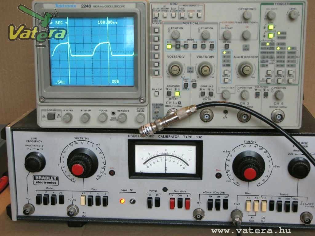

(#) kadarist válasza dB_Thunder hozzászólására (») Szept 11, 2010 /
Az idővonal képernyő szélén látható görbülése a katódsugárcső geometriai torzítása miatt van. A geometria-korrekciós potméterekkel lehet javítani a vonalon.

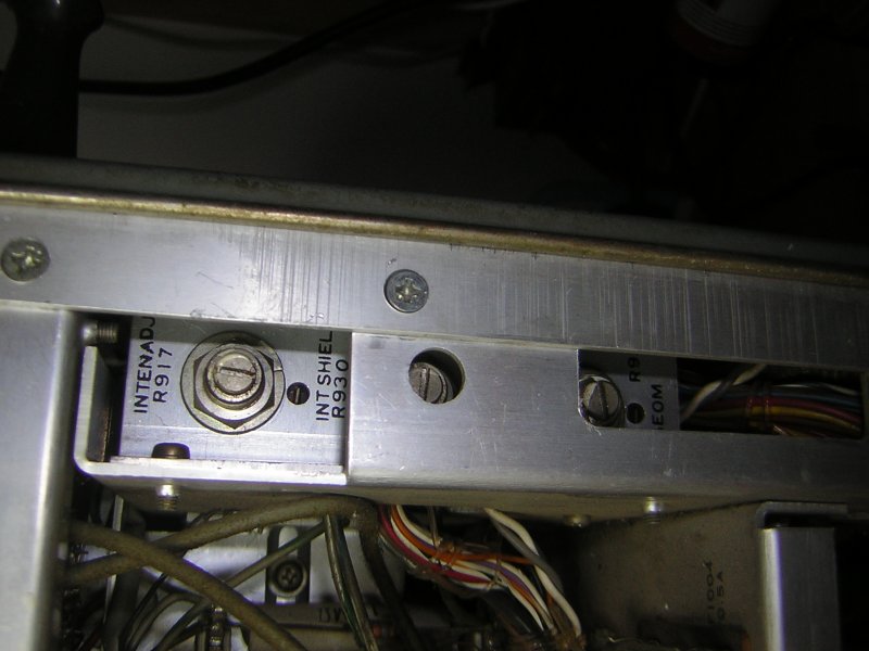

(#) dB_Thunder válasza kadarist hozzászólására (») Szept 12, 2010 /
Próbáltam már, de nem sikerült teljesen kompenzálni.
Kérdés, az INTENADJ ,INT SHIELD potik mire jók?? Melletük van a GEOM poti is, lásd képek. ( a geom hatott a görbület ellen de nem teljesen)
Ill van egy másik apróság amiből csak a trace rot-ról tudom mire jó. Ha valaki felvilágosítana...
(#) pucuka válasza dB_Thunder hozzászólására (») Szept 12, 2010 /
Még azt megnézhetnéd, nics-e körülötte valami mágneses dolog, pl az ágyúcső esetleg felmágneseződött. Nem szokott, de hátha. Esetleg valami vezeték egyenárammal.
(#) dB_Thunder válasza pucuka hozzászólására (») Szept 12, 2010 /
Nem hinném (nem láttam), hogy a képcső körül lenne olyan vezeték amiben jópár amper folyik folyamatosan. Viszont ez a felmágneseződés elképzelhetőbb számomra (bár szerintem lágyvasas az árnyékolás, ami elvileg nem tartja meg a mágnesességet), kérdés hogy szüntetem meg, vagy hogy mutatom ki??
