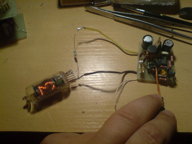

Van egy kis gondom a Nixie csöveimmel, (talán nem is olyan kicsi), mert ugyanúgy viselkednek mint lui144 csövei. Elindítottam a kapcsolóüzemű tápot, arra van kötve próbára most az egyik Z570M. 22K, 33K, 47K, végigpróbálva. 125V-ot mérek az anódon, 2.5mA-nél. A puffert eközben tudom szabályozni 150-210V- között, így arányosan nő a feszültség is a csövön. Hiába nő az anódáram, csak ”homályos karaktereket lehet megjeleníteni. (A 8-as lenne ”látható” a csatolt képen.) Mi lehet ezzel a gond, (kuka ez a cső is)? Néhány képben a készülő Standard óráról, és a csőről is egy.

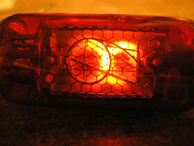

Készül az N+1 változatú szoftver hozzá! Ha megvan majd elküldöm neked, lesz benne legalább 2 effekt Lásd itt. . A képen olyam mintha kevés lenne a csőre jutó áram. Ha kicsi az áram, először megvastagodik a glimmkisülés és elmaszatolódik, majd később kialszik a szám egy része. A katód mérgezés, ami a rossz csöveknél fordul elő, nem így néz ki, ott a katód egyes részei halványabban égnek, de nincs pacásodás. (Ez nem standard óra, hanem a Mule csinálsz belőle trafósat is meg dc-dc konvertereset is egyszerre? )

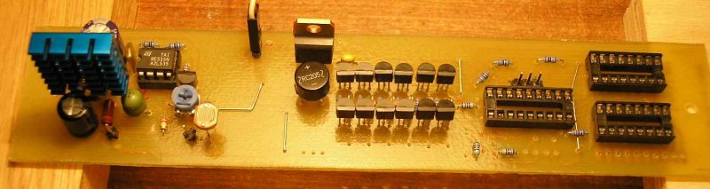

A tápot megnézve nekem az induktivitás kicsit gyengének tűnik. És az a piros dióda sem tűnik megfelelőnek (a BYV95C az egy üveg tokozású gömbszerű dióda , ez meg inkább valami tv-s cucc lehet) Ha visszalapozol láthatod, hogy én is kínlódtam vele.Ennek valahogy így kéne kinéznie
Kipróbáltam a táppal egy z573m-et (le van kaparva róla a piros borítás), de nem tudtam produkálni még 100k-s előtétellenállással sem a jelenséget. Egy viharvert GNP-7A-val be tudom mutatni. Ha a tápod jó (ahogy nézem a wand-clockodat, ez neked nem jelenthet problémát
) akkor lehet hogy a cső tényleg kukás. (Az első képen az én beültetett panelom van, hátha segít ez is valamit, a doksiban a trafós változat szerepel csak)

Szia! Elnézésed kérem, nem standard, hanem a Te hat csöves Mule órádat építem meg elsőnek.
A táppal még nincs gond, megvan a "tiszta" puffer, (10µF/350V), fel tudom emelni 250V-ra is, ha szükséges. Egy próbát azért elvégeztem 20mA-es terhelésen is, a beállított 210V tápfesz 155V-ra esett le. Ekkor a bemenő fesz DC 9.5V-on 270mA áramfelvétellel ment. Átnéztem a nixiket, hét db van elfogadható állapotban a 15-ből(!) A kapcsolási rajzát nem találtam a "Mule" órának, de összeollóztam a NYÁK-ról. 1.5mA-3mA között járattam a jó csöveket, ez csak a fényerőben okoz változást. Még egy kép a már jól működő Nixiről.

Üdv! igen ennek még hiányos a doksija, amint írtam is, de a sprintbe igyekeztem a jó értékeket beírni. Akkor eszerint a csövek vacakolnak. Meg kéne próbálni regenerálni őket az itt leírt módszerrel. sok vesztenivaló nincs vele.
