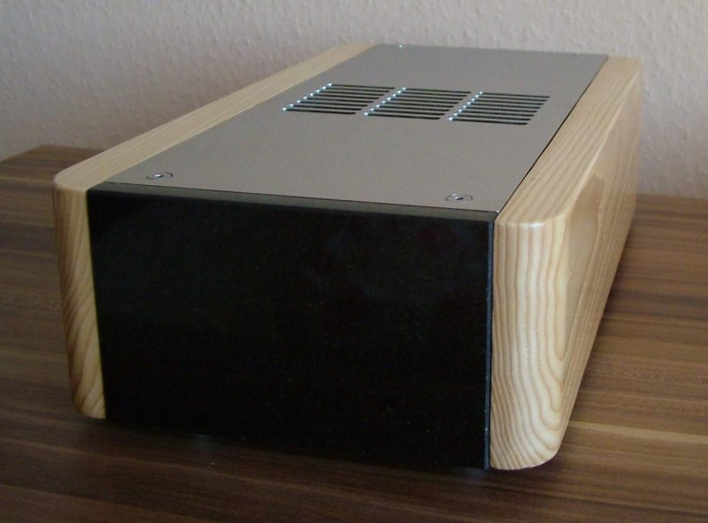

(#) szücsien hozzászólása Szept 16, 2010 /
Nemrég készült el az új erősítőm. Nem egy erőmű, de otthoni zenehallgatáshoz tökéletes.
(#) Doncso válasza szücsien hozzászólására (») Szept 16, 2010 /

(#) CIROKL válasza szücsien hozzászólására (») Szept 16, 2010 /
Szép ! gratulációm , de kicsit sejtelmes dolog mert a képeken nem sokat enged látni magából , egy erősítő panelt látni , egy táp panellel ? Ha jól gondom akkor ez mono blokk vagy esetleg csupán csak a másik panel alatt van még valami amit nem látni . Trafót sem látok , talán kapcsi táp van benne , a végfokról annyit látni hogy valami FET -es talán .

(#) szücsien válasza CIROKL hozzászólására (») Szept 16, 2010 /
Az erősítő mono blokk. Toroid trafó van benne a táp panel alatt. A végfok FET-es teljesen szimmetrikus felépítésű. A bemenet szimmetrikus. A végfokpanel alatt van a bemeneti fokozat ill. a védő áramkörök(kimeneti egyenfesz figyelés, koppanásgátló). A teljesítménye 50W 4Ohm-ra. Az erősitő panel lett csak gyártatva, a többi panel saját készítés. A vezetékek szépen oldalt lettek elrendezve. Az előlap gránitból, az oldallap nyirfából készült majd ez lett lakkozva, a teteje szál csiszolt rozsdamentes acél, a hátlap egy szinterezett acéllemez. Az egésznek van egy 1mm-es lemezből készült segédváza.
Látom minden féle anyagot felhasználtál , ez nagyon tetszik amikor ilyen anyag felhasználást látok !
"Az erősitő panel lett csak gyártatva"
Csak az üres panelt vagy úgy komplett ? Esetleg lehet többet tudni a végfok tipusáról .
