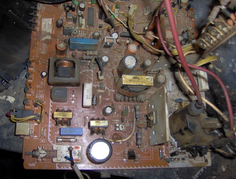

(#) bladzser2 hozzászólása Szept 15, 2010 /
Van itt nekem egy kistv-m, valami csehszlovák. Olyan 37cm es átlójú lehet.
Először se kép, se hang. Biztosíték el volt égve, azt kicseréltem. Aztán bedugtam és kigyúlt a standby led.
Nyomkodtam az elején a gombokat de nem kapcsolt be.
Mértem feszültségeket a földhöz képest a D1701, D1649, illetve a c3807 tranzisztorok lábain, de 0V-ot jelez a műszer, a Led pedig világít.
Itt agyalok hogy hol lehet a hiba, gondoltam arra is hogy kondikat cserélek, de hát a tápágban csak egyetlen egy kondit látok + a nagyméretű elkót.
Hol kezdjem a hibakeresést, tudtok segíteni?
Rakok fel képet is, úgy kicsit jobban érthető miről beszélek.

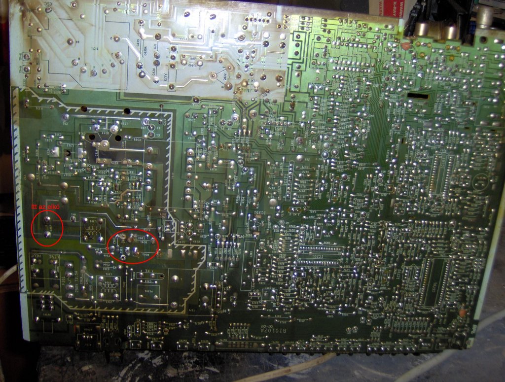

(#) BarnaPili válasza bladzser2 hozzászólására (») Szept 15, 2010 /
Ennek segédérintkezős a hálózati kapcsolója,akkor indul el amikor benyomod a főkapcsolót.Ez a segédérintkező ad egy kontaktot a procinak,az pedig beindítja a TV-t.

(#) BarnaPili válasza bladzser2 hozzászólására (») Szept 16, 2010 /
Bekarikáztam pirossal.Amikor nyomod a gombot itt a hálózaton kívül mg a processzor egyik lábának is ad egy impulzust,ami tudja hogy indulni kellene.

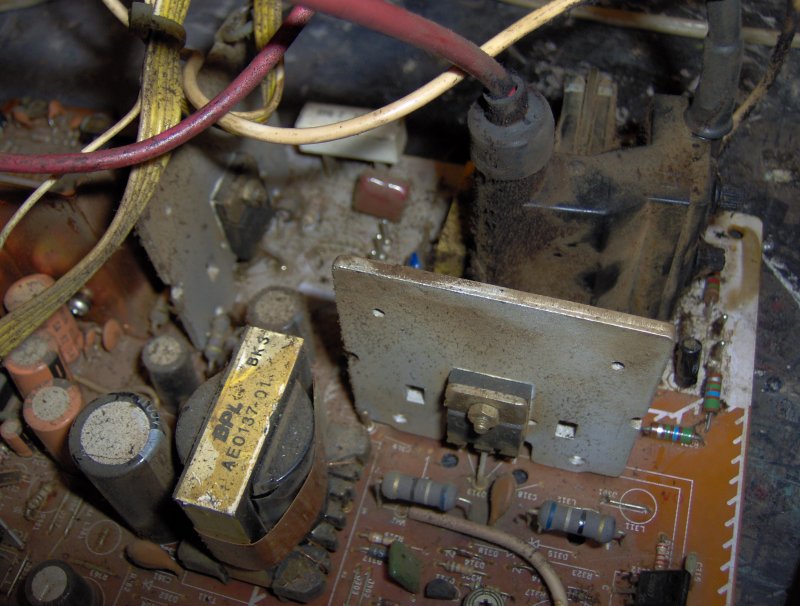

(#) bladzser2 válasza BarnaPili hozzászólására (») Szept 16, 2010 /
Na van pár infóm.
Ez a processzor egy MN15245SAY-1 típusú. A kapcsoló ennek a lábát kapcsolja földre egy soros 100ohm-os ellenálláson keresztül. Ez kapcsolná a tv-t. Az IC lábánál ugyanúgy 5,4V ot mértem, mint ahogy a kapcsolónál.
A vezetőpálya nem szakadt, szakadásmérővel végignéztem. A kapcsoló csak akkor zár rövidre ha tökig be van nyomva, egy impulzust adva az IC-nek.
Szerintem itt nem igen van baj.
A tápágban kezdtem kotorászni. Méregettem a 230-at merre hogyan halad. A nagyméretű elkón nem kellene valamekkora feszültséget mérnem? Illetve ott nem egyenáramnak kellene lenni. Ott 0 V-van a tv "bekapcsolt" állapotában is. Az elkó környékén nézegettem a panelt, barbár forrasztásnyomot láttam egy hiányzó dióda forrszeménél, illetve egy tantál kondi lába is ki volt forrasztva. A kondit visszaforrasztottam, de a dióda az hiányzik, és szerintem annak ott kellene lenni, de nincs. Előttem szerintem már valaki barbárkodott a tv-vel, mert a tápkábel is le volt szakítva, és a biztosítéknál is a bizti. tartó is cserére szorult, mert el volt törve.
A panel hátoldalán megnéztem a dióda beültetési számát: D303
Esetleg tudnátok nekem mutatni a tv-hez való kapcsolásirajzot, vagy megtudjátok mutatni hol kell keresnem. A típus: HANSEATIC CTV 3730 Best. Nr. 2268461
Okozhatja a dióda hiánya a tv üzemképtelenségét?
(#) kadarist válasza bladzser2 hozzászólására (») Szept 16, 2010 /
A nagy pufferen mindig kell lenni feszültségnek bekapcsolt helyzetben. Keress szakadást a hálózati oldalon.
Nem, látom a hálózati egyenirányító diódákat sem. Ki lettek forrasztva?
(#) bladzser2 válasza kadarist hozzászólására (») Szept 16, 2010 /
A nagy puffer két kiveztése között kellene mérnem feszt, ugye? Mert ha igen az úgy 0V
Azért gondoltam hogy a dióda a probléma, mert a dióda egyik lába a nyáknak azon részére csatlakozik ahol a puffer lába van. Elképzelésem ez lenne, de nem tudom milyen diódát rakjak oda be. Feltúrtam az egész googlet de sehol semmi chassic nincs
Bemerjek rakni egy 1N4007-et próbaképpen?
Hát ezaz, azt nemlátom énsem ezt karikázgattam ...
Valaki nagyon belebarmolt
Pótold a négy diódát 1N4007-el. A helyül látszik a nyákon. ellenőrizni kellene a tápegység nagy tranzisztorát, hogy nehogy zárlatra indíts a diódapótlás után. A kerámiaellenállást szintén mérd ki. De ahogy elnézem van pótolnivaló ezeken kívül is.
