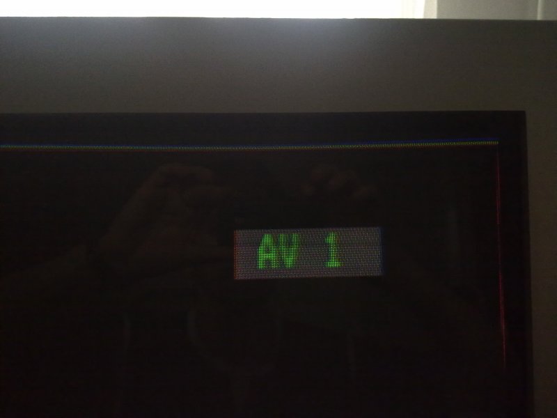

Helló mindenki kéne egy kis segítség orion t2925 sptx-s tv a következö a baj mellékelem a képet aki tud az legyen szives segiteni elöre is köszi !
(#) kadarist válasza dragon0 hozzászólására (») Szept 17, 2010 /
Most itt mit kellene látni? A csíkokat?
(#) dragon0 válasza kadarist hozzászólására (») Szept 17, 2010 /
igen a csíkokkal van a baj nem kéne ,hogy ott legyenek
Normál kép mellett is van csík, vagy csak üres AV mellet? Ha képpel is látszik, akkor cseréld ki a függőleges végfok körüli elektrolitkondikat. Ha nem jön ettől helyre, akkor feljebb kell tolni a képet a szervízmenüből.

(#) dragon0 hozzászólása Szept 17, 2010 /
ok holnap neki esek köszönöm gyors válaszod
