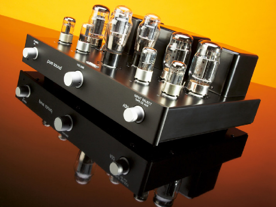

Most értem idáig, és Én is köszönöm mindenkinek a segítséget és a válaszokat. Mindig szeretem volna egy ilyen erősítőt/remekművet, de sose volt rá 200-300 e Ft-om hogy megvegyen. Agyári cucc árához értettem az "occó" jelzőt. Már így elég sokat áldoztam ennek a hobbinak/fanatizmusnak az oltárán. Mivel sajnos a munkanélküliek táborához csatlakoztam, jó a rosszban hogy sikerült bekerülnöm egy elektronikai műszerész tanfolyamra. Így sikerült közelebb kerülnöm számomra mindig is érdekesnek tartott elektronikához. A lényeg az hogy a csöves dolgokról egy szó sem esik. Amit nagyon sajnálok. Szóval ezért gondoltam arra hogy mi lenne ha építenék egy ilyet ha már az alapok megvannak, csak maga a információm nincs még a dologról. De most már kezdenek körvonalazódni a dolgok, hála nektek Ahogy számolgattam a 200-300e Ft töredékéből ~ 30e Ft-ból összelehet rakni egy ilyen állom szép masinát. Ami igaz nem most lesz havi 40-ből körülményes, de lassan összeszedegettem majd a cuccot hozzá és lesz majd nekem is ilyen ![]() Segítséget köszönöm, és majd még jelentkezek majd ez ügyben hol tartok.

Idézet: „...~ 30e Ft-ból összelehet rakni egy ilyen állom szép masinát....” Hát sajnos, ilyet (aminek a képét beteted) azért nem, de 100-as körül reális lehet egy hasonló .Persze, attól függ, mit sikerül ingyen beszerezni, miért kell fizetni, mit tudsz teljesen egyedül megcsinálni, nekem a 6C33C SE is csak kb. 15 ezerben van, mert csak a két kimenőnek a vasát vettem féláron (ismerősnél megmaradt), meg pár apróságot, a többi alkatrész az jött innen-onnan, a trafókat magam tekertem.
