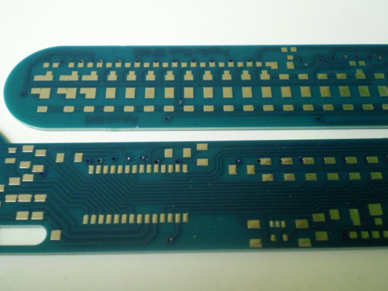

A fotózáshoz kell 3 uv cree led+meghajtó panel:
3* XR7090UV-L1-UV8-11 395-400 nm, 210-250 mW 837 Ft +áfa
1* LED meghajtó II. Step-Up&Down 1 990 Ft+áfa
Beszerzés a chipcad-nél. Összesen 5600Ft. Nekem cirka 2-3 éve működik egy led élettartama elég magas.
Kell Nátrium hidroxid, és nátrium karbonát. Mind a kettő filléres tétel a vegyszerboltban, ami ráadásul nincs is messze a chipcad-től, egy úton beszerezhető.
Első körben inkább az előfényérzékenyített nyákot javallanám, pár darabhoz olcsóbb mint egy flakon p20 vagy lamináló+fólia, és ha már úgyis pesten jársz a duotonerepro a kökinél megcsinálja neked a filmet is 360ft/a4 árban. Két órával előtte add le a filmet emailban fekete fehér pdf-et várnak.
Vagy veszel egy 1200dpi-s lézernyomtatót egy laminálót, etikett címkét, vagy fényes műnyomó papírt és akkor elméletileg (ha olyan nyomtatót veszel aminek a pora megolvad a laminálód hőfokán) tudsz nagyon szép és pontos nyákokat nyomtatni, lásd az előző hozzászólásokat.
Ha van ilyen nyomtatód és laminálód, akkor ez a legolcsóbb.

Van olyan fólia ami sima nyákra rálaminálva egy fotoérzékeny felülletet hoz létre. Ehhez lamináló kell, akkor meg ha van jó lézered éppen vasalhatsz is.
Van azonban előre fényérzékenyített nyák, megveszed, levágod, nem kell pucolni mint a többinél leszeded a védőfóliát rárakod a maszkot, levilágítod (pár perc) előhívod marod.
Ha csak pár nyák kell és ráadásul kicsi, akkor nem érdemes a laminálással kísérletezni, mert azért a laminálás sem egész úgy megy ahogy itt egyek feltüntetik, olvass csak utána a laminálós lézeres fórumban belinkelték neked 80 oldalon keresztül értekeznek az egyszerűről.
A levilágításnál egyetlen kísérlet kell. Mennyi ideig kell levilágítani.
Ha belevágsz elmondom 10 perc az egész.
J-O-E meg éppen csak azt felejtette el, hogy a lötsoppot rálaminálhatod, de az ugyan úgy le kell világítani, tehát a lötstopp pont nem használható a lézeres lamináláshoz, csak és kizárólag a fotózásshoz, de lehet hogy csak összekeveredett egy picit, 20 éve még nem volt ilyen lötstopp fólia.

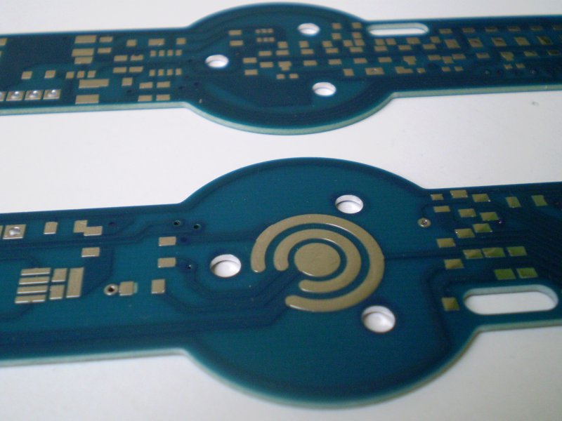

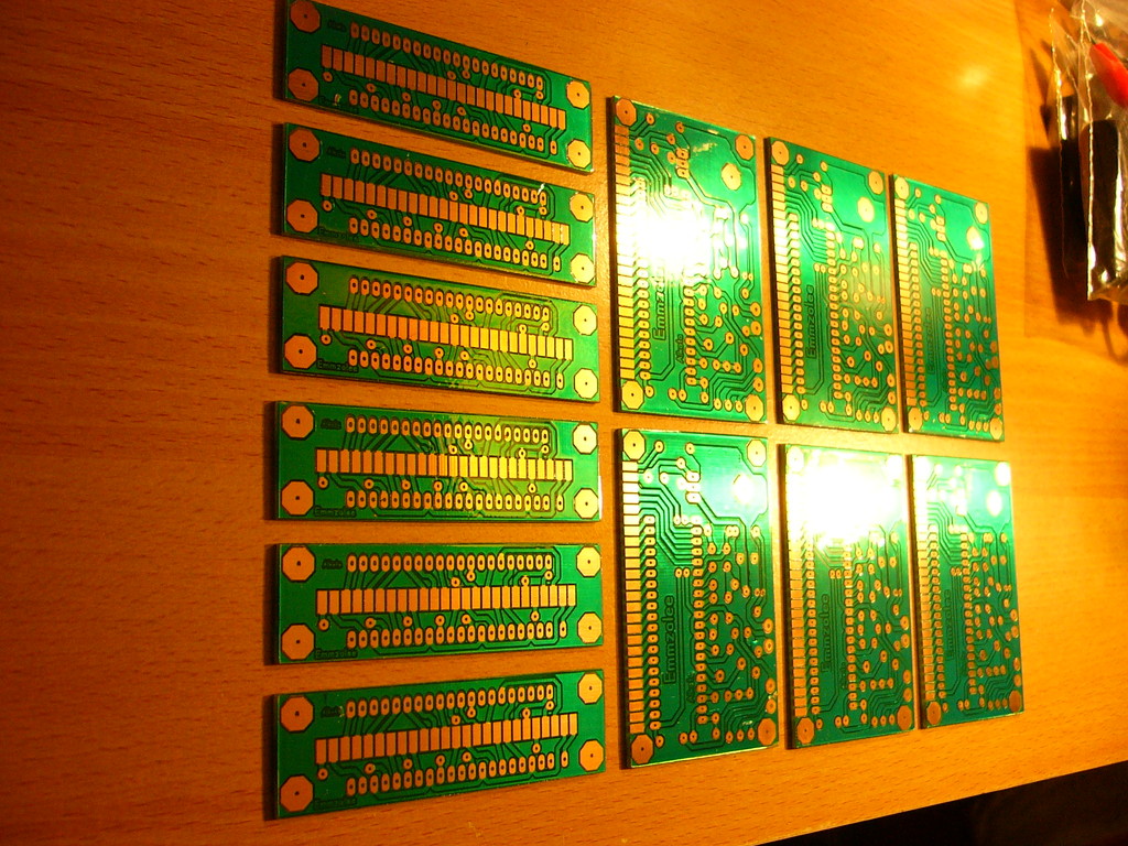

A lötstop fólia.
Össze álltunk vagy 10-en 20-an, és meg lett rendelve Németországból egy nagyobb adag.
Itt a külföldi forgalmazó oldala.
Alulra beteszek egy-két képet, hogy milyen.
Ez is egy nyákra laminálható fényérzékeny fólia. Rá kell laminálni a kész kimaratott nyákra, és erre is kell egy maszk. Mivel egy negatív fólia, azok maradnak meg, ahol a fény éri. Tehát a forr pöttyök lesznek a maszkodon fekete. (toner kímélő) Aztán le kell világítani, és elő kell hívni mosószódával. a mosószódát a bio boltokban lehet megvenni. Természetben lebomló mosószer. Ha elő hívtad, akkor meg kell szárítani egy kicsit, és kész. Nem olyan mint a gyári, de szép, és mechanikailag jó véd, és a korrózió ellen is jó. Arra kell oda figyelni, hogy ne forraszd túl sokáig, mert akkor lejön. Azért nem kell ettől most megijedni. Normálisan használható.
