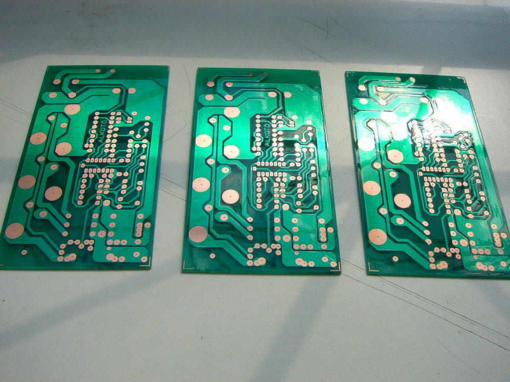

(#) emmzolee válasza maestro hozzászólására (») Szept 18, 2010 / 3
A lötstop fólia.
Össze álltunk vagy 10-en 20-an, és meg lett rendelve Németországból egy nagyobb adag.
Itt a külföldi forgalmazó oldala.
Alulra beteszek egy-két képet, hogy milyen.
Ez is egy nyákra laminálható fényérzékeny fólia. Rá kell laminálni a kész kimaratott nyákra, és erre is kell egy maszk. Mivel egy negatív fólia, azok maradnak meg, ahol a fény éri. Tehát a forr pöttyök lesznek a maszkodon fekete. (toner kímélő) Aztán le kell világítani, és elő kell hívni mosószódával. a mosószódát a bio boltokban lehet megvenni. Természetben lebomló mosószer. Ha elő hívtad, akkor meg kell szárítani egy kicsit, és kész. Nem olyan mint a gyári, de szép, és mechanikailag jó véd, és a korrózió ellen is jó. Arra kell oda figyelni, hogy ne forraszd túl sokáig, mert akkor lejön. Azért nem kell ettől most megijedni. Normálisan használható.

(#) maestro válasza emmzolee hozzászólására (») Szept 19, 2010 /
Köszi az infót!
Akkor ezek szerint M.o-on nem nagyon lehet kapni.
A nyákok meg jól néznek ki.

Van itt 1 pár fotó, hogyan néz ki, 1 nálunk gyártott nyák. Ez 1 propeller clock, 2oldalas furatgalvános nyákja. Kék lakkal, ónozva.
(#) Sir-Nyeteg válasza H2opok hozzászólására (») Szept 19, 2010 /
Mennyibe kerül egy ilyen legyártatása?

Gondolom fillérekért le tudsz gyártani magadnak egy nyákot.

Mi is ilyen fóliával dolgozunk. Viszont nálunk először van a fúrás, majd a vegyiréz ( a furatok rezesek lesznek) - fóliafelvitel (laminálás) aztán rajzolatfelvitel- hívás (utánna a megvilágított rész marad a rézen) majd maratás. De ha galvános a kártya, akkor pont az ellenkező filmel világítunk (pozitív vagy negatív film) és akkor nem maratásra megy, hanem először galvanizálni, majd utánna maratásra. Aztán a többi, lakk, arany, ezüst, ón, pzició, stb.
(#) H2opok válasza maestro hozzászólására (») Szept 19, 2010 /
Hát ha van időm, és rajz, és nem galvános akkor max 1 óra. Alapanyag hulladék meg sz...-ig.
