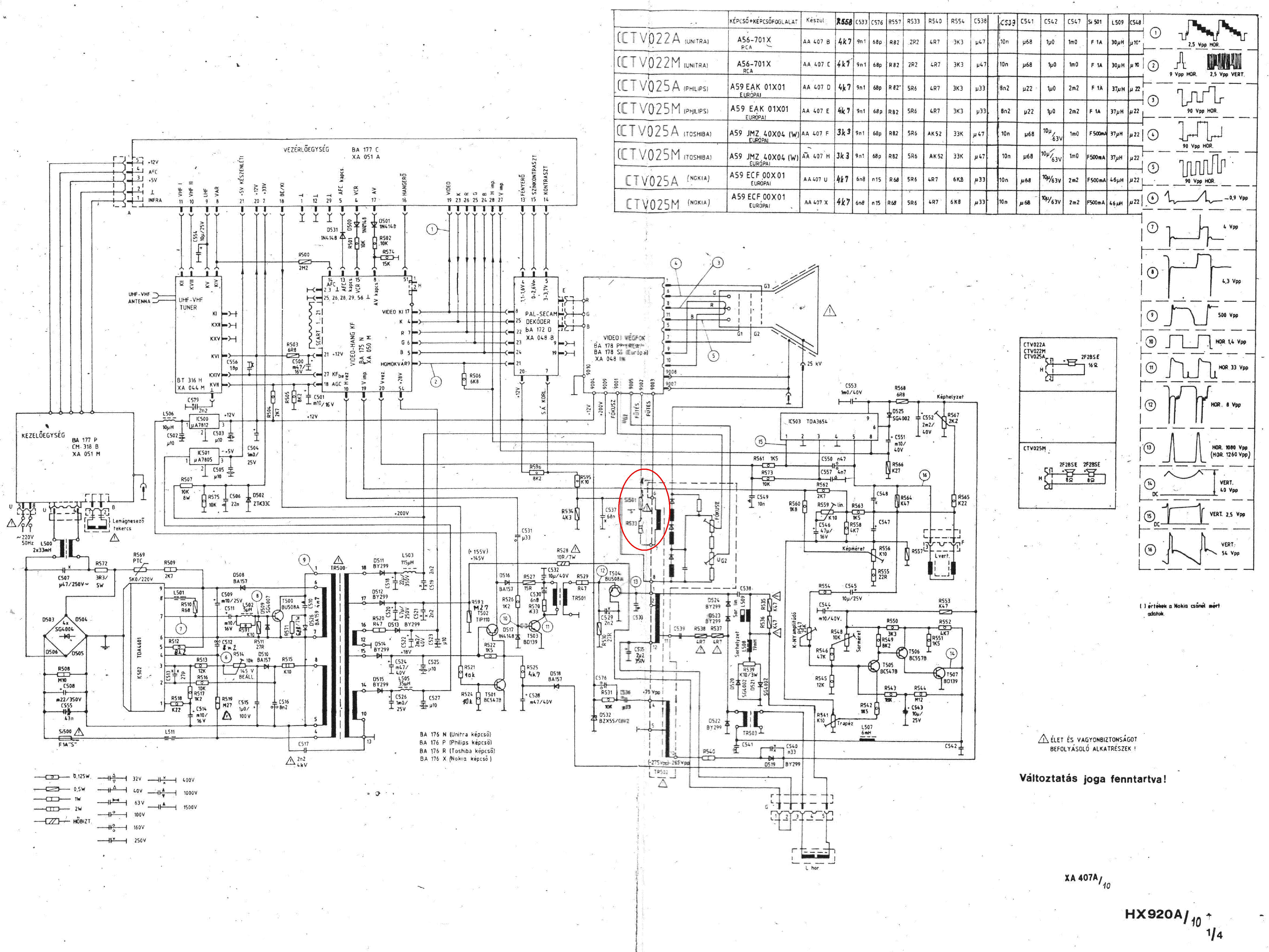

(#) bladzser2 válasza kadarist hozzászólására (») Szept 19, 2010 /
Mutatom a tv kapcsrajzát, be van karikázva az az ellenállás, amit kicseréltem, majd visszaraktam az eredetit. Csinálok egy terheléses mérést aztán írok.
Terhelve kb. mennyit kell mérnem? Mire utal ez a hiba?
(#) kadarist válasza bladzser2 hozzászólására (») Szept 19, 2010 /
Ott van a rajzon. Képernyőmérettől függően vagy 145V-ot vagy 155V-ot.

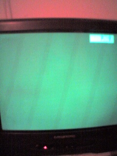

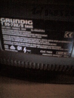

Ismét eljutottam odáig, hogy foglalkozzak ezzel a nyavalyás TV-vel. /mazsola 72 oldal/ Leszedtem a másik TV hátulját - aminek világít ugyan a képernyője, de csak csíkol,(#781952) - hogy megnézzem, hová van kötve a képcső fémharisnyás vezetéke. Nem sokra jutottam mert egészen más a képcső panel és ott egy kék vezeték van a testhez forrasztva. A kérdéses Grundigon pedig egy fekete vezeték menne valahová. A képcső panelon van egy fúrat, oda beforrasztottam de az csak egy sima műanyag csík, láthatóan nincs kapcsolatban sem a nyomtatott áramkörrel, sem a testtel, semmivel. Le kellene fényképezni igaz? Tehát forrasztás, bekapcsolás, távirányító ki-bekapcs. reagál, csatornaváltás csak a készűlék kezelőgombjával. a képernyő fekete. Jobboldalt alul van egy valami, ahonnan egy vastag piros vezeték megy felűl a képcsőbe, na az is ki volt lazulva, amikor legelőször megmozgattam, ugy megcsapott hogy majdnem becsináltam pedig előtte hónapokig nem volt feszültség alatt. Azóta mielőtt hozzányúlnék valamihez egy vízvezetékre kötött vezetékkel végighúzgálom az egész berendezést. Tehát ezen az alkatrészen van két csavar, azokat finoman jobbra-balra tekerve végül is kaptam egy zöld képernyőt egy pillanatra felvillanó csatornaszám kijelzéssel, más semmi. Érdemes még vele foglalkozni, vagy várjam meg a legközelebbi lomtalanítást? Azért bosszantó hogy van összesen négy TV és csak egy jó. A lottón meg nem nyerek az istennek se. Tudom, sok volt a szöveg, kösz az esetleges választ.:mazsola
(#) bladzser2 válasza kovacspista hozzászólására (») Szept 19, 2010 /
Mérés elvégezve. 157,6V. Az izzó teljes fényerővel világított.
Most akkor hogyan tovább?
(#) kadarist válasza kovacspista hozzászólására (») Szept 19, 2010 /
Igen, a szelén füstjének jellegzetes illata. Borzasztó!
A fesz rendben van, 157,6V. Helyembe lennél mit néznél meg a nyákon?
Picit azért tekerd lejjebb a primer oldali trimmerrel a sortápfeszültséget. A sortranzisztor vezérlését kellene megnézni. Tedd vissza a tranzisztort, és a sortápfeszültség szűrőkondiján mérj feszültséget bekapcsolás után. A rajz megint csak segít.
