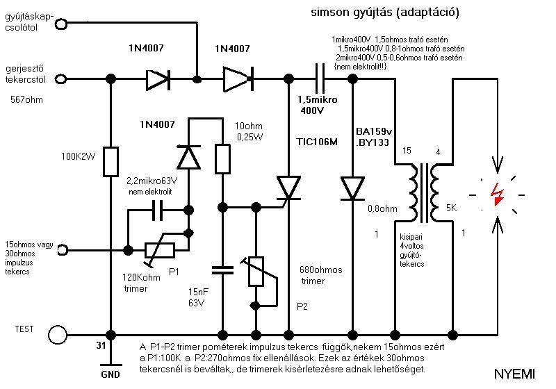

Sziasztok.Egy s51es 4sebességes simsont próbálok gyujtásra birni.Tirisztoros rendszerü,alaplapja elméletileg rendben van,a jeladó-n 30ohm mérhető,a tekercsei egyformák 15-15ohm ellenálással-rugásra változik,a gyujtótekercs 557ohmos rugásra kb 30-80volt feszültség közt ugrál..
A régi fekete tirisztoros panelje rossz volt,azt szétszedtem majd az itt fellelhető kapcsolások közül elkészitettem hozzá a bt151 tirisztor - 3db 4007es dióda - 100ohm trimmer - 2db 82ohmos ellenálás - 1uf 400v kondenzátorral felépitett kapcsolást.A kész panel 14es gyujtótekercstől érkező szálán mérem egyedül a váltófeszültséget ,innen a diódától már nem sem váltó sem egyen,ugyanigy nem a kondenzátoron sem,szikra abszólut nincsen.. Tanácsra lenne szükségem mi az ami okozhatja a problémát?Bármi javaslat van szivesen fogadom és köszönöm előre is..
Nem hagyott nyugodni a gyújtás,mindent átnéztem többször is,majd rájöttem a megoldásra..
A hq video oldalon a bt151es tirisztor lábkiosztása k-kg-a.Eszerint készitettem a panelt el,sajnos rosszul megcseréltem a gate és anód lábat és lám van szikra ezerrel.. Tanulság ez biztos,talán másnak is hasznára válik... Viszont abban a profik segitségét kérem hogy a 100ohmos trimmeren hogy van a beálitás,jelenleg középen van .. Szép napot a fórumon.

Olyan kérdéssel fordulok hozzátok, hogy a kimenő kapcsokon lévő tranyót lehet helyettesíteni egy 450 V-os tranyóval vagy feltétlenül kell az 1000 V-os BUY69A? Itt a kapcsolás
Vagy esetleg valami olcsóbb tranzisztor? :hide:
Oké köszönöm a segítséget remélem működni fog
