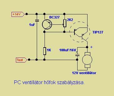

				Nemtudom próbálkozott már valaki számítógép Pc hütését ventillátoral fordulatszabályzottan hőmérséklettől függő fordulattal megoldani?A ventillátor felesleges működése és főleg a zajcsökkentés végett.ELŐRE IS KÖSZI!
				Köszi a linket de esetleg olyan nem létezik amely termisztorosan automatikusan szabályoz?
				Topi, ezen a linken, a cikkben, mitha nem lenne jó a kondik leírása... de mondjuk nem vagyok biztos benne, de a két kondi, szóval a Tantál az nem mindik elkó ? És ami a cikkben tantálként szerepel az nem egy kerámia ?
				Ezt is beállíthathatod úgy, hogy a potival sorosan bekötsz egy termisztort...(mintha a potit tekergetnéd...)
				A leírásban szereplő  Idézet:az a képen 100nF kerámia tárcsa kondenzátor. De a működésüket tekintve ekvalensek (egyenértékűek) egymással. „0,1µF tanthal” Egy KTY10-el meglehetne próbálni a termikus jeladást...  :violent:
				Illetve, vannak bipoláris tantál konkenzátorok is. De azok kapacitása 1µF - 100µF-ig terjedhet!

				Itt a tökéletes egyeszerűség:
				Hello! Én fogtam egy sima LM317-t amiről gondolom nem kell kapcsolást felraknom  A poti helyére pedig egy termisztort és ellenállást tettem. Az ellenállással a minimum feszt betudod állítani, a többi pedig szerintem evidens. Nagyon egyszerű és praktikus.
