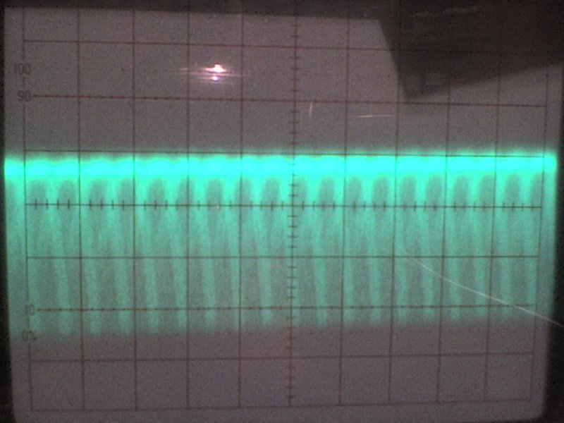

Úgy mértem szkóppal, ahogy kell, több ponton is. A bázisra menő jelalak sehogy sem volt jó A bázisra az 12-es képen látható jelalak ment ki. Aztán haladtam visszafelé. Volt ott egy transzformátor szerűség, tekercs, 4 pólus. (A primer diódára csatlakozó lábánál "prim" képen látható jelalak jelent meg.) A primer részén a tekercsnek haladtam tovább a TDA4504 felé. A primer ezen oldalán (másik láb) ugyanaz a jelalak volt mint a BU bázison csak kb. dupla akkora feszültséggel (rajzon 11-es mérőpont). Elértem a BD139 emiteréhez. Egy vezetősávon van a BD és a tekercs, szóval emiteren szintén 11 -es jelalak jelent meg. Néztem a BD bázisát. Itt egy négyszögjel volt, nem egészen tiszta négyszög... de legalább ez egyezik a rajzzal. visszafelé haladtam. Elértem egy ellenálláshoz itt csak feszültség esett szóval nőtt a négyszögjelalak. Jött egy kondenzátor, ez váltakozó feszültség szempontjából semmi változást nem jelent, (itt csak egyenáramot szűrné?!). Szóval egynégyszög jelalak jött ki a külön bepakkolható panelről, amin egy TDA4504 ic és a hangszóró végfokja van. A TDA4504 kicsit langyi volt a méregetés után, szerintem csak a méregetés miatt volt meleg, mert amúgy semennyire sem melegszik. A BD139 után lesz valami gubanc Vagy a "prim" képen látható jelalakkal... A 11-es 12-es jelalak nem stimmel...A BU-t nem raktam be úgy csináltam a mérést. A vezérlő jelnek a BU-tól függetlenül rendben kellene lenni szerintem Valami ötlet?

Ha a sortranyó bázisába nem folyik áram, és a trafó nem fejti ki a hatását, akkor csak ilyen natúr impulzusokat fogsz látni. Az első két oszcillogram értékelhetetlen, rosszul van beállítva a szkóp.
Ha meg van az amlitúdója is akkor ezekkel működnie kellene. Foglaljuk össze. A táp minden ága jó, nem terhelt. Vissza van állítva a régi állapot, nem zárlatos a sorvég tranyó a hűtéshez sem. Van meghajtás. A sorkimenőről elmenő tápok nem zárlatosak és nem terheltek. Sok minden nem maradt.

Beraktam a tranzsiztort vissza, néztem a jelalakot a szkóppal. A bázison akkor jelenik meg jelalak, ha 1-es gombbal be akarom kapcsolni a TV-t, de akkor is csak zagyvaság, értékelhetetlen alak jelenik meg.
