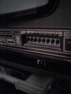

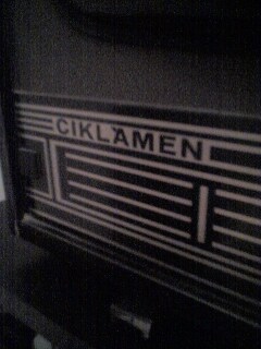

(#) mazsola hozzászólása Szept 24, 2010 /
Hello Mindenki! Üdvözlet és szép estét!
Ma kaptam egy igen régi, de minden tekintetben műküdőképes CIKLÁMEN típusú TV-t. A két mellékelt fénykép eléggé gyenge, mert most este csináltam. Nos ez egy békebeli távírányító és SCART csatlakozó nélküli jószág. Kérdésem: rá lehet-e csatlakoztatni a DIGI TV /vagy egyéb/ beltéri boxra úgy, hogy a beltéri távirányítójával tudjak csatornát váltani és még képet is kapjak. Persze a TV csatornaváltójának megfelelő behangolása után, ha ez egyáltalán lehetséges. Ha valakinek ötlete van, ossza meg velem! Vagy ez egy kivihetetlen ökörség?
mazsola
(#) kadarist válasza mazsola hozzászólására (») Szept 24, 2010 /
Ha a beltérin van RF OUT csatlakozó, akkor minden további nélkül megoldható a probléma. Koax-csatlakozóval össze kell kötni a két készüléket, a tévén megkeresni a beltéri jelét (UHF-sávon), és már nézhető is a beltéri által szolgáltatott műsor.
