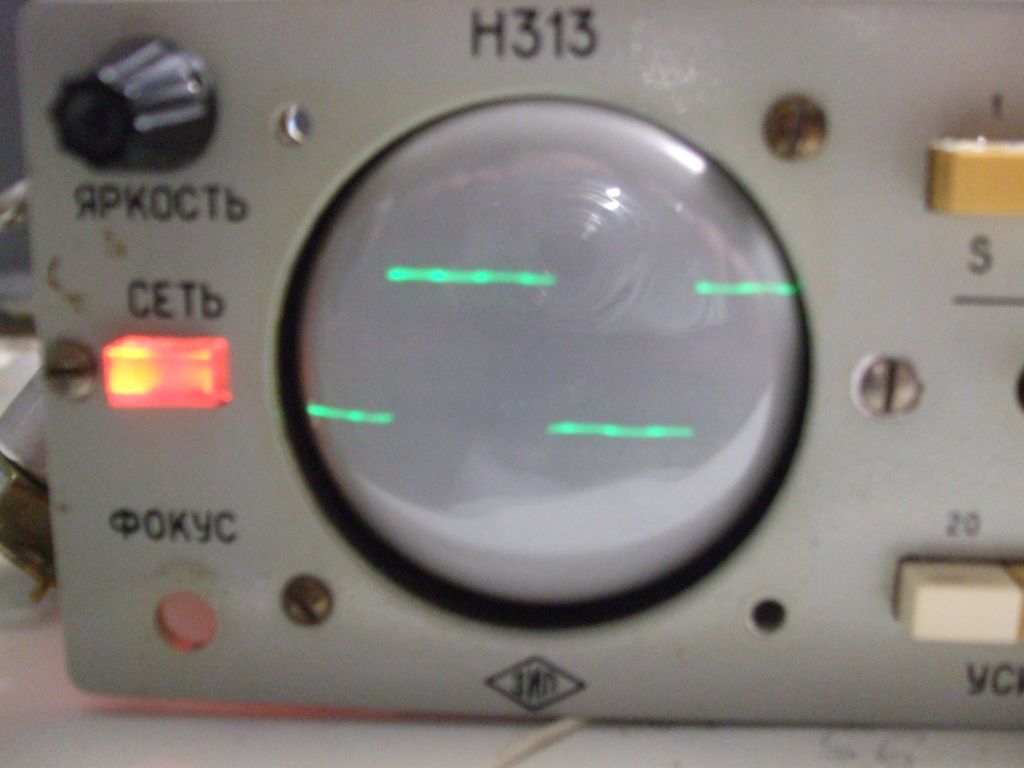

szinkron jelsz. szinkron erősítő potikat tekergetve néha azt tapasztalom megállna, de vagy két pont lesz belőle vagy nem tudja eldönteni, hogy balról jobbra vagy jobbról balra menjen és hogy milyen gyorsan.

Lehet, hogy baromságot csináltam, de végső elkeseredésemben fogtam egy hajszárítót és elkezdtem melegíteni a kondikat. Kis idő múlva láss csodát lelassult a kép. Meg ugyan nem állt, de egész lassú lett. Ebből mire lehet következtetni?

Nem szinkronozik a fűrészgenerátorod. A szinkronerősítő csatornáját kell ellenőrizni Lehet, hogy a műveleti erősítő a rossz, lehet, hogy egy narancs színű tranzisztor, lehet hogy a kapcsoló a rossz. Ilyen esetben oszcilloszkópos jelkeresés a legcélravezetőbb.

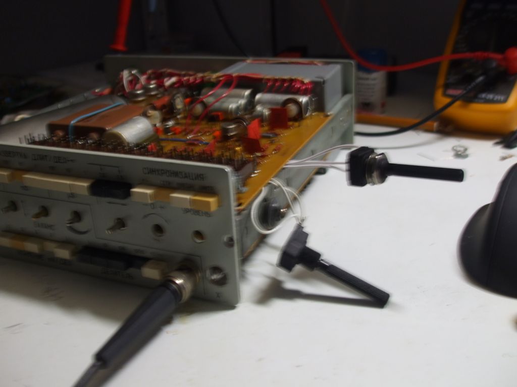

Van valami varázs fogás a ruszki panelek forrasztásánál?
Ezt épp olyan szar forrasztani mint a mai kétoldalas paneleket. Alig lehet felszedni a régi forrasz anyagot és a "nyomtatott" kör meg felszakad
(#) kadarist válasza blackdog hozzászólására (») Szept 25, 2010 /
Trükk nincs. A lakkozás eléggé megnehezíti a forrasztást. Viszonylag alacsony hőmérsékletű, de nagy felületű pákával-pákaheggyel próbálkozz, gyantás ón hozzáadásával.

Addig jutottam, hogy kicseréltem a 4db hidegítő kondit, 2db potmétert (szinkron jelsz./szinkron erős.)
Javult a helyzet mert majdnem megáll Nagyon lassan vánszorog csak. Viszont továbbra is villognak a vonalak és pöttyösek.

Ja és a belső szinkron abszolút nem megy. Akkor csak zöld pötty van az ernyőn. Hálózati szinkronnal tudom csak próbálgatni.

Az ernyő paneljén volt egy 100V/5 µF elko. Jobb nincs, kicseréltem 400V/10 uF. Most nem remeg annyira a kép, de szép combosak a vonalak
A fókusszal nem lehet vékonyítani a vonalon?
(#) blackdog válasza kadarist hozzászólására (») Szept 25, 2010 /
Nem.
Szerint sok a 10 µF mert mikor kikapcsol akkor lassan alszik ki a zöld pötty. Hétfőn veszek 4,7 µF kondit.

De még mennyire, hogy lehet. Mivel nincs ott. Helyette egy 470 nF kondi+6 K ellenállás. Kimértem: 18 µF lett belőle. Nem én tettem oda!! Korábbi képeken látszik. Egy kerámia kondi össze forrasztva egy kék ellenállással.
Nem lett az 18uF, csak az ellenállás miatt megnőtt az időállandó, és a kapacitásmérő ezt úgy vette, mintha 18µF-os kondenzátor lenne ott. Egy 20pF-os kondi is jó lesz oda. KT361 helyett BC212 a nyerő: Érdekesség
