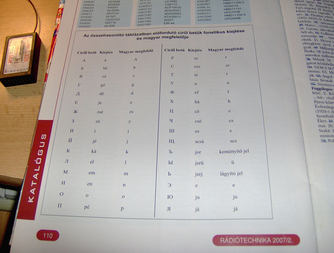

(#) zoly15 válasza blackdog hozzászólására (») Szept 26, 2010 /
Kicsit OFF... Láttam hogy nem megy az orosz. Van nekem egy "ciril betűk magyar megfelelője" táblázatom. Gondoltam felteszem, hátha hasznát veszed. Esetleg még mások is..
(#) blackdog válasza zoly15 hozzászólására (») Szept 26, 2010 /
Kicsit sem OFF.
(#) kadarist válasza blackdog hozzászólására (») Szept 26, 2010 /
[OFF]Ez sem rossz és innen ki is tudsz másolni betűket az orosz alkatrészek kereséséhez.
Nincs mit! Én is nagyon sok segítséget kaptam már a fórumról
