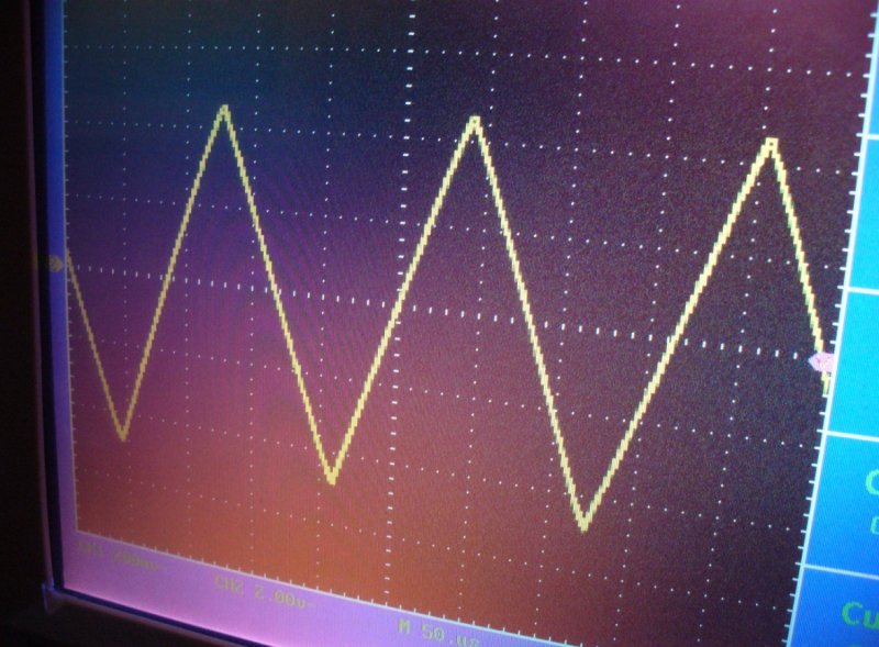

Ha a K2 kapcsoló átváltaná a jelalakot, akkor rendben lenne a fet. Szerintem nem váltja át, mert mind a kettő háromszög! Vagy a fet rossz, vagy van egy rövidzárad a föld felé.

A K2 vált jel alakot, a képen látni, hogy milyenek. Szóval nem az van, hogy hiába kapcsolom a K2-t, nem változik semmi.

Kicseréltem a fet-et egy másikra, ugyan olyan a sinus. Azt írtad, hogy az R5-öt kössem közvetlenül a 14-es lábára az IC-nek. És mi legyen a FET gate-vel? Tehát az R12-es ellenállás másik kivezetését hova kössem? Üdv!
Tulajdonképp a 13,14-es láb közé kötöd így a potit, és a fetre nincs szükség. Magyarul a D-S lábakat hidalod át a trimmerrel. A gate, ha nem szeded ki a fetet mehet a testre, az R12-őn keresztül.
Valószínű, hogy bennem van a hiba, de nem értem. Az megvan, hogy 13 és 14 láb közé megy a poti, de akkor hogyan lehet jel alakot választani?
Az is jó megoldás, ha a D és S lábat most rövidre kötöm? Mert akkor lényegében a poti a 13 és 14 között lesz, csak nem tudom, mi lesz a tranzisztorral. Bocs hogy ilyen ... vagyok.
Figyelj: vedd ki a fetet, és az 1k trimmert kösd a 13-14 láb közé, és nézz jelalakot. Ezután a trimmer is vedd ki, és ismét nézz jelalakot. Különbségnek kell lenni, nem is kicsinek.
A fet mint ahogy az eredeti leírás is említi ebben a kapcsolásban egy változó ellenállást testesít meg, attól függően, hogy a gate nyitófeszültséget, vagy testet kap. Tehát háromszögállásban a fet zárt, és így a 13-14 láb közt is szakadás van. Ha a fet nyitott, akkor az 1k poti a fet csatornaellenállásával együtt a 13-14 láb közé kapcsolódik. Itt jut szerephez a poti, mivel nem egyforma az egyes fet példányok csatornaellenállása, ez lehetőséget ad a korrekcióra, a legalakhűbb színusz beállítására. Az 1k nem szentírás a fentebb írottak fényében, tehetsz ide akár 10k értéket is, a pontos értéket úgyis a jelalak mondja meg. A leírtakból következik, hogy a háromszög és a színusz közt egy kapcsolóval kell váltani, amely kapcsolót a poti egyik kivezetésével sorbakötsz. Zárt állapotban színusz, nyitva pedig háromszögjel lesz látható.
Kivettem a fet-et és 13-14 közé tettem a trimmert. Ahogy állítom a trimmert, változik a jel is, mégpedig a pozitív periódusban ki tudok alakítani szép szinuszt, de a negatívban stabilan háromszög. Jóformán semmit nem változik.
Ha kiveszem a trimmert is, akkor pedig más jel alakot kapok, valahol a háromszög és a szinusz között van félúton. Mindenesetre egyáltalán nem mondható szinusznak.
Próbálgattam közben. A képen látható szinuszt tudtam előállítani úgy, hogy ha a P5 a 13 és 14 közé volt kötve és állítottam a P4-en is.
Ez már jobb sokkal, de mi ez a kettőződés? A háromszög milyen?

A képed jelzi hogy az xr rendesen működik, tehát a hibát mindenképpen a fet és környékén keresd! Lehet hibás a fet, a K2-es kapcsoló, a nyáklap ezen része, itt keress rövidzárt, szakadást, rossz forrasztást. Az előző két képet látva egyértelmű, hogy nem kapcsol át színuszba. Egyébként elvileg teljesen mindegy milyen szkópon nézed a jelet, ilyen kis frekin ugyan azt kéne mutatnia. Kipróbáltam 100 megás tektronixal, 12 megás USB-s szkóppal is, egyforma volt. Ha hangkártyás progival nézed, ezen a frekin az is ezt mutatná.
