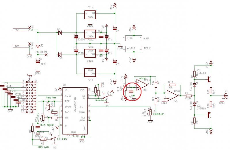

(#) melcher hozzászólása Okt 15, 2010 /
Üdv mindenkinek!
A függvénygenerátoromhoz már a panelt tervezen, de van egy része a kapcsolásnak amit nem értek. A képen piros karika jelzi! Mit keres a 3-as lábon a föld, vagy lehet, hogy a kondi van véletlenül rövidre zárva, és a föld stimmel? Szóval nem értem mi lehet, mert elég furán néz ki!
Előre is köszi a segítséget!
(#) kadarist válasza melcher hozzászólására (») Okt 15, 2010 /
Az offszetbeállító trimmerpoti csúszkáját (neminvertáló bemenet) hidegíti ez a 100nF-os kondi. Ezzel a potival állítod be az X1 kimeneten a 0V feszültséget, bemenőjel nélküli állapoban. A rajz persze hibás. A földet nem kell a + -ra kötni.
(#) melcher válasza kadarist hozzászólására (») Okt 15, 2010 /
OK, ezt értem, de akkor úgy építsem meg ahogy a kapcsolásban szerepel? 3-as láb a földre, és egy összekötött lábú kondit pedig valahova kössek be a földre?
A rajz rossz, a földet nem kell az IC-re kötni.
(#) zolee1209 válasza kadarist hozzászólására (») Okt 15, 2010 /
De valami soros ellenállás a poti köré nem kellett volna, hogy ne lehessen a pozitív, vagy negatív tápágat rövidrezárni?!
szerk.: Ja, ha rossz a rajz, akkor oké...
(#) kadarist válasza zolee1209 hozzászólására (») Okt 15, 2010 /
Egyébként is, jobban ki lehetett volna dolgozni ezt az offszet-részt. Egy-egy soros ellenállás nem ártana a trimmer két végére.
