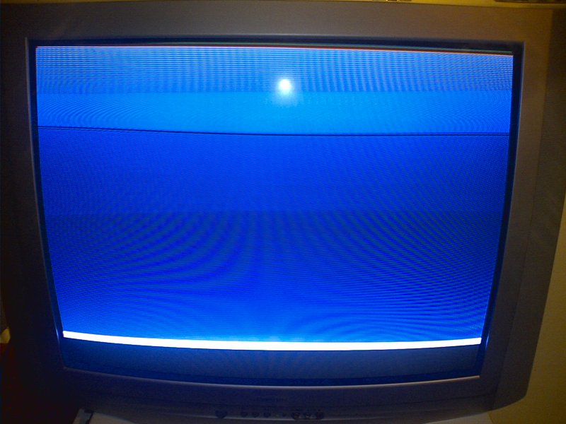

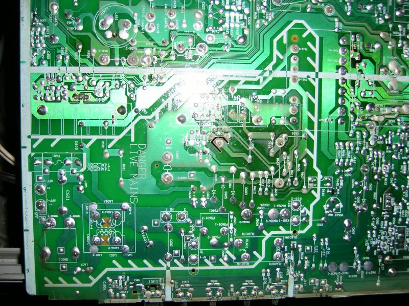

(#) tozo01 hozzászólása Szept 27, 2010 /
Üdvözlök mindenkit
Kaptam ismerőstől egy Seitech típusú tv. A problémám az lenne, hogy a kép alsó és felső részén (kb.5 cm)fehér csík van, ez melegedésre sem tűnik el.A kérdésem a következő:
Mit kellene kicserélnem a nyákon?
Nem vagyok tv szerelő, de szeretném én megcsinálni ha lehet.
A képeket csatoltam.
Köszönöm előre is
Üdv:Zoli
(#) kadarist válasza tozo01 hozzászólására (») Szept 27, 2010 /
Cseréld ki ezeket az elkókat.

(#) kovacspista válasza tozo01 hozzászólására (») Szept 27, 2010 /
Ha a Kádár Pisti ötlete nem jönne be, akkor az függőleges eltérítés környezetében lévő elkókat cseréld ki. Ez az IC a nagyjából a panel közepén lévő hűtőbordán van. Ezekből általában 1-2 a rossz. Én úgy szoktam haladósra fogni, hogy üzem közben pákával melegítem a gyanúsított kondit. Ha változik a hiba, vagy helyre jön,
akkor az a hibás.

(#) kadarist válasza kovacspista hozzászólására (») Szept 28, 2010 /
Azok éppen az eltérítés kondenzátorai (pirossal bekeretezve).

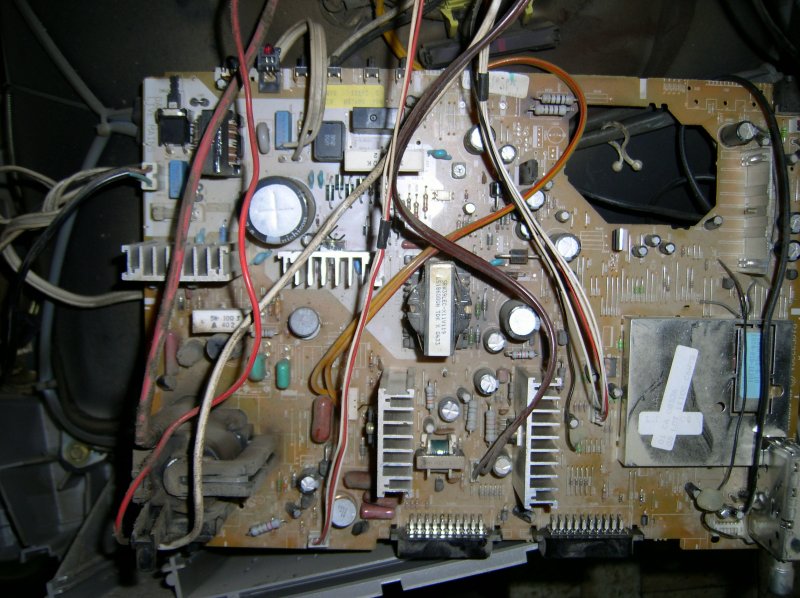

(#) jenő60 hozzászólása Szept 28, 2010 /
Segítségeteket szeretném kérni. Sanyo televízióm megadta magát /CE21DN9F-C /, minden előjel nélkül. Készenléti led világít, bekapcsoláskor elhalványul, ahogy kell, ezután viszont nem csinál semmit, kb.8 másodperc után kikapcsol. A fórumot olvasva a táp primer oldalával kellene kezdeni a hibakeresést. A diódákat leellenőriztem jók. Elkezdjem átelkózni? Képek és kapcs.rajzok mellékelve. Segítségeteket előre is köszönöm, egy nagyon kezdő amatőr.
(#) kadarist válasza jenő60 hozzászólására (») Szept 28, 2010 /
Először a tápegység kimeneti feszültségeit ellenőrizd. Ez az első lépés egy ilyen esetben. A T611 táptrafó diódák utáni feszültségeit ellenőrizd! Az értékek a rajzon láthatóak.
(#) jenő60 válasza kadarist hozzászólására (») Szept 28, 2010 /
Készenléti állapotban is jelen vannak ezek a feszültségek?
Igen. Hogy alakulnak ezek a feszültségek készenlétben és hogyan bekapcsolás után?
