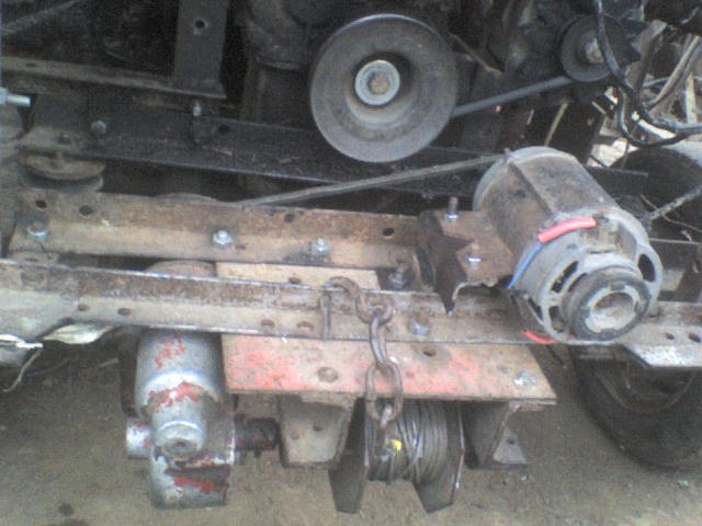

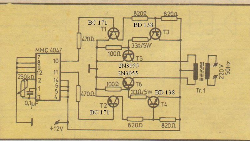

Egy egészen érdekes dc-dc konverter megépítéséhez kérném a segítségeteket. Egy villanymotor meghajtásához használnám, amelyik 12 volttal elindul, de 40-50 volttal már használható ereje van. Mellékelek egy kapcsolási rajzot egy inverternek, amelyik már meg van építve nekem, és működik. Ezt szeretném átalakítani, amennyiben lehetséges. Az MMC 4047-es integrált áramkörnek felnyomnám a frekvenciáját, ha lehetséges, annyira, hogy ferrit vasmagos trafót használhassak. Így sokkal kisebb lenne az egész. Alkatrészeim, csak olyanok vannak, amihez tv készülékek bontása során jutok. Valamelyikőtök dobjon össze nekem, köszönöm szépenért egy ilyen rajzot.
A választ előre köszönöm.
Én csak belebeszélek, de.. Nem mellékes, a motor áramfelvétele.. És ha jól gondolom, 12V-ról szeretnéd üzemeltetni, a 40-50V-os motorodat? Mert nem írtad egyértelműen le. üdv! proli007
Ha elektromos kerékpár, vagy hasonló meghajtásában gondolkodsz, akkor nem lesz elég a TV sorkimenő porvasmagja. járhatóbb út, ha ismerőseidtől régi PC tápot szerzel 2db egyformát. Ha két trafó vasmagját összeteszed, és reszelsz egy új csévetestet,(pl üvegszálas nyák lemez fólia nélkül) akkor elérheted a 800W teljesítményt. Egy TL494-es ic 2db bc tranzisztor 4db fet és a szekunder egyenirányító kell egy szekunder folytó és kész. A TL adatlapján szinte kész a kapcsirajz. a trafó méretezése szintén megtalálható még itt a fórumon is.Ha egy picit is jobban érdekel a dolog, akkor rátalálsz mindenre hamar.Ha konkrét dolgokat összeszedted, biztosan kapsz további segítséget. üdv.: Foxi
Tegnap annyira vigyáztam, hogy szépen írjak, hogy szinte minden lényegest elfelejtettem. A motor egy állandó mágneses sztátorú, szénkefés. Annyi áramot vesz fel, amennyit kap, abból amit 2 db. (vagy annyi, amilyen rajzot küldtök) 2N3055-ös tranzisztor szolgáltat. A motor feladata az lesz, hogy a szélerőművem leengedéséhez működtesse a csörlőt. Felemelni, ha nem tudja, nem baj, mert segíthetek egy kicsit kézzel is, vagy átteszem az ékszíjat a képen látható Lada szíjtárcsára. Ott már van annyi erő, hogy az egész tákolmányt tudja vontatni, ami a hátánál van. Mondhatnád, hogy tekerjem fel a sodronyt ellenkezőleg, akkor le tudom engedni, de úgy nem lenne jó, mert elérné a vasat. A konvertert viszont a jó kis melegben meg tudnám építeni. A feteket kihagynám, mert még nem láttam soha sem, vagy nem tudok róla. A beszerzési lehetőségeim is igen korlátozottak. Lenne egy másik módszer is, a Lada szíjtárcsa meghajt egy 12 voltos dinamót, aminek felszökik a feszültsége 35 voltig is, amit sorba kötök a tákolmány 12 voltos akkujával és mindjárt megvan a megfelelő feszültség. Ez a megoldás lesz, ha nem jön össze a dc-dc konveter, ami jobban tetszene.
Visszaolvasni nem tudok, mert olyan lassú a nettem, hogy néha több mint öt percet is kell várjak, amíg lapoz, egy topicon belül. És ez nem hanta.
A motor a terhelésének megfelelően növeli az áramfelvételét. Ezért mindenképpen azt meg kell mérned, mert különben nem tudod, mekkora teljesítményű feszültségátalakítót szeretnél csinálni.. üdv! proli007

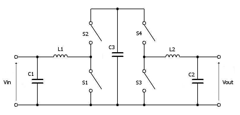

A következőd DC - DC átalakítóról szeretnék többet megtudni. http://en.wikipedia.org/wiki/Split-pi Ha jól értem(dióhéjban): A feszültség átalakításhoz, a 4 MOSFET ki-/bekapcsolásának sorrendje és annak ideje határozza meg, hogy mekkora feszültséget is kapunk. Amit nem tudok, kitalálni: Milyen MOSFETekkel kéne megépíteni? Mi a be-/kikapcsolási sorrend? A be-/kikapcsolás ideje az adott MOSFETnek? Mekkora induktivitásokat érdemes használni? Amihez kellene: +12V be és +15V ki (@35A) (peltier-elem) SB
Első gondolatom, hogy az S2 és S3 helyére felesleges FET-et tenni, elég egy-egy dióda.
A rajz nem egy gyakorlati, hanem egy elméleti magyarázó ábra. A gyakorlatban az S2-S3 pozícióban lévő diódák akkor nyitnak ki, amikor a (megfelelő) FET lezár, így azokat nem kell időzíteni. S1-S4 FETek időzítése pedig függ attól, hogy a C3-on mekkora feszültséget szeretnél kapni. De mi szükség van a kétszeres átalakításra? Idézet: „Amihez kellene: +12V be és +15V ki (@35A) (peltier-elem)” Ide egy sima step-up konverter kell (erre keress rá, bizonyára találsz majd rengeteg kapcsolást), ami 1 FET, 1 dióda, 1 tekercs, 1 kondenzátor + a vezérlés. A linkelt rajz leginkább akkor kellhet, ha a bemenő feszültséghez hasonló nagyságút szeretnénk kapni, de néha alatta, néha felette van. De amint írtad, nálad a bemenő alatta van 3V-al. Az alkatrészek kiválasztásánál vedd figyelembe, hogy a FETnek, a diódának és a tekercsnek is bírnia kell a bemeneti 43A-t! És nem csúcsáramként, hanem tartósan. Feszültség tekintetében 50-60V-ot kell bírniuk (kivéve, ha a közbülső, C3-on eső feszültség ennél nagyobb). A készülék 525W-ot ad le, és 90%-os hatásfokot feltételezve a készülék 50W-ot fog disszipálni. Ez igen jelentős hűtőbordát igényel!
Igaz, hogy az említett példához egy sima step-up átalakító is megfelelne, ám a példát csak azért választottam, hogy a kapcsolással ismerkedjek. A kapcsolás, wiki szerint, step-up és step-down átalakítóként is üzemelhet és az átalakítást oda-vissza képes végezni, (fizikai) átalakítás nélkül. E tulajdonsága miatt érdekel, amit a későbbiekben ki szeretnék aknázni. Ha az S2-S3 helyére diódák kerülnek, akkor az oda-vissza történő átalakítás az elvész vagy nem? SB
Idézet: „Ha az S2-S3 helyére diódák kerülnek, akkor az oda-vissza történő átalakítás az elvész vagy nem?” Most értettem meg, mit is szeretnél... A kapcsolás -elméletileg- valóban oda-vissza alakító. Tehát a bemenet és a kimenet felcserélhető. Elméletileg... Tehát kell egy áramkör, ami figyeli, hogy éppen melyik oldalon van meg az előírt feszültség és annak megfelelően vezérli a 4 FETet. Szerintem keress hozzá gyakorlati kapcsolási rajzot, mert amit idemásoltál csak az elvét mutatja, és az még kevés a megvalósításhoz... Ebben sajnos nem tudok segíteni. Idézet: „A kapcsolás, wiki szerint, step-up és step-down átalakítóként is üzemelhet és az átalakítást oda-vissza képes végezni, (fizikai) átalakítás nélkül.” Nem egészen pontos a megfogalmazás. Nem üzemelhet, hanem üzemel. Ugyanis tulajdonképpen két egység van egybeépítve és a vezérlés alapján dől el, hogy melyik a fel és melyik a le. Ez a "(fizikai) átalakítás nélkül" gondolom azt jelenti,. hogy nem kell átkapcsolni, hanem automatikusan érzékeli hogy melyik irányban kell működnie.
