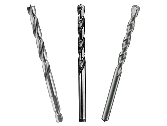

azt szeretném megtudni elsődlegesen, hogy mi a célszerszám neve, amit körülírok. Sajnos képet nem találtam hozzá, pedig tudom, hogy használják itt a fórumon is.
Kétoldalas nyáknál, ha az egyik felét meghagyom teli földnek, fúrás után pedig a teli föld felöli oldalon a furatok körül ahol kell eltávolítom vele a rézfóliát.
Ez igazából, ha jól emlékszem egy fúrószárból is elkészíthető. Egy ilyenre lenne szükségem.
Aki ráismer, kérem linkeljen képeket a szerszámról. Köszönöm!
(#) Frankye válasza albinolynx hozzászólására (») Okt 5, 2010 /
Én koronafúró néven ismerem. Ilyen, csak kisebb. Régebben házilag is előállították "ügyes kezű mesteremberek", hogy mostanában kapható-e a Neked kellő, kicsi méretben, azt nem tudom.
(#) albinolynx válasza Frankye hozzászólására (») Okt 5, 2010 /
Nem egészen ilyenre gondoltam, mert a fúró az átmérőjének megfelelő területen teljes egészében leszedi a fóliát. Forrasztani csak a nyák másik oldaláról lehet. Én olyasmit képzelek el, mint egy vezető csúccsal rendelkező, eltolt élű ujjmaró:
http://www.perfor.hu/tct/23624_50.JPG
Nagyfrekvenciás adók nyákjánál láttam elsősorban, hogy használják, ha nem csal az emlékezetem.

(#) BarnaPili válasza albinolynx hozzászólására (») Okt 5, 2010 /
Nem a baloldalira gondolsz?Az fafúrásra van kitenyésztve,csak le kell a két szélső csúcsot köszörülni,,mivel azok lentebb mennek mint az éle a fúrónak.De mi annak idején sima 3-as vagy négyes fúróval csináltuk az ilyen teliföldes NYÁKokat.Vagy esetleg kimaratni azt az oldalt is.

(#) albinolynx válasza BarnaPili hozzászólására (») Okt 5, 2010 /
Ez lesz az szerintem. Köszi! (:
