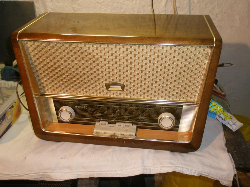

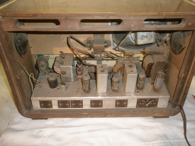

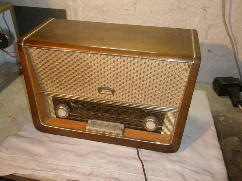

Arról nincs kép hogy mielőtt nekiálltál milyen volt?
(#) ticseboy hozzászólása Szept 29, 2010 /
Köszönöm, de tényleg nem volt olyan vészes állapotban, (lásd: előző oldal közepe) .
Egy komponensű parkettlakk egy kis polirpaszta meg egy csomó takaritás. Az eredeti állapotban amikor hozzámkerült, volt rajta némi csorbulás és hegesztésbeleégések (a képek ezt nem adják vissza), azokat nem volt egyszerű javitani, de elég jól sikerültek.

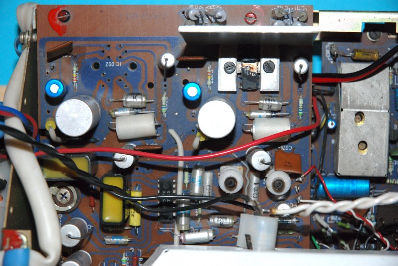

(#) reddog33 hozzászólása Szept 30, 2010 /
Sziasztok VIDEOTON Disco Lady rádió újraélesztéséhez keresek végfok IC-ket TCA940-eseket,vagy ha valamivel lehet őket helyettesíteni. Illetve ha van valakinek kapcsolási rajza hozzá, azt megköszönném.

(#) oregtamas0202 válasza reddog33 hozzászólására (») Szept 30, 2010 / 1
Üdv . A TCA940 = TBA810AS és épp félárú. Tudok adni. Nem emlékszem , ebben a végfok kis modulon van mint az autórádiókban? Az is van új. Öreg T

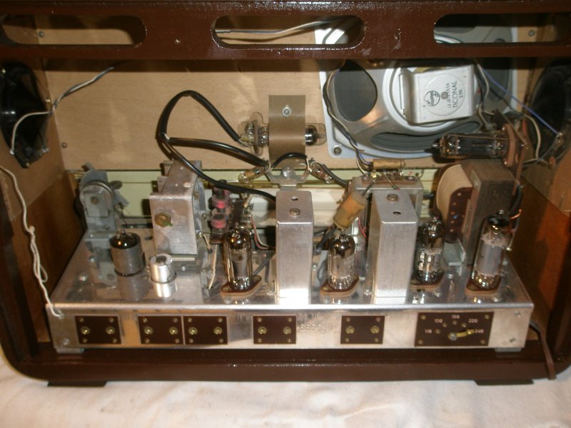

(#) lac- hozzászólása Szept 30, 2010 /
Üdv mindenkinek, van esetleg valakinek VT EC55G elektroncsöves rádiója ami működik? Mert vettem egy ilyen jószágot és tervezem felújítani, sok kábel lógott benne, de jól haladok két nap alatt már tudtam belőle egy kis hangok kicsikarni úgyhogy jól néz ki a dolog, de kellene egy működőről pár kép mondjuk alulról, belülről közeliek, hogy áttudjam nézni, hogy mi merre kell, hogy legyen. Ugyanis van egy kábel ami szerintem egy test kábel lesz, de nemtudom eldönteni, a kapcsoláson, pedig nem találtam meg, mellesleg az jó hogy szólt egy horvát rádió rajta, de nagyon halk volt, lehet valami gáz van a kimenő bekötésével is... ezért kéne nekem pár kép. Előre is köszi.

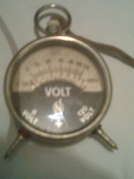

(#) Eticsiga hozzászólása Szept 30, 2010 /
Van 1 körülbelül 75 éves voltmérőm, de sajnos nem működik :no: (belenyúlni nem merek és nem is szeretnék)
A kép azért olyan amilyen, mert nem tudtam jobbat csinálni róla

(#) newman92 válasza Eticsiga hozzászólására (») Szept 30, 2010 /
Az nem rossz! 75 éves. Grat hozzá!
(#) zolika60 válasza Eticsiga hozzászólására (») Szept 30, 2010 /
Belenyúlni kár is volna. Szép darab.
(#) lac- válasza gkari hozzászólására (») Szept 30, 2010 /
Hali, a kapcsolás nekem is megvan, sőt ha jól emlékszem akkor te linkelted a csöves erősítők építése topicban...(köszönöm) az alapján már eljutottam addig, hogy van fűtés, anódfesz valami adást is vesz habár az nagyon gyér, de kipróbáltam telefontól, és onnan jól szól. Tehát a vevő részén kellene még csiszolnom. Nomeg amit írtam van egy kábel ami lóg... nemtudok vele mit kezdeni, mert fogalmam sincs, hogy a kapcsoláson hol van az a tekercs amire rámegy az egyik vége...ezért kéne kép, ha van valakinek ilyen rádiója

(#) reddog33 válasza oregtamas0202 hozzászólására (») Szept 30, 2010 /
Ez ilyen... A 940 helyett simán betehető a 810?
Köszi...
Ja ! Az RA 5320 rajza lemaradt. A TCA940-el szerelt, ill. TBA810 -el szerelt végfok köz feszültség, ill. alkatrész eltérés van. 810 esetén az alkatrészeket cserélni kell...?? és mi van a feszültség különbséggel??
