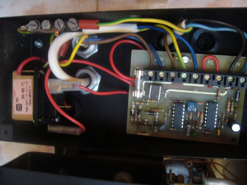

(#) biosphere2 hozzászólása Szept 20, 2010 /
Sajna eddig nem sok választ kaptam kérdésemre...
Akkor megpróbálom máshonnan megközelíteni a dolgot
A két mellékelt képen látható a kazánunk panelének kapcsolási rajza és a konkrét bekötés.
Ha valakinek lenne pár perce és ránézne, hogy jól vannak-e bekötve a dolgok, azt megköszönném.
Csakis azért kérdem ezt, mert -nem vagyok annyira jártas a témában- nem tudom, hogy normális dolog-e, hogy a termosztáthoz menő vezetékek közül kettőben is van áram, az egyikben pedig úgy, hogy villog a fáziskereső, nem folyamatosan ég.

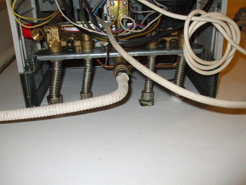

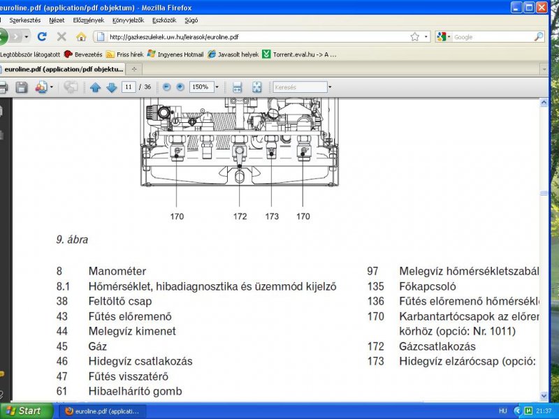

A hab a tortán, hogy olyan "szakszerűen" lett beszerelve a kazán, hogy nincs elzárócsap sehol (se az előremenőn, se a visszatérőn, se a bejövő hálózati vizen) de nem gond, majd leengedem az egészet. Szerzek egy pumpát, és egy nyomásmérőt, vagy egy nyomásmérős pumpát Köszi a segítséget mindenkinek!
(#) tibibalogh520 válasza Haszuboy hozzászólására (») Szept 26, 2010 /
Nagyon szívesen!
Még annyit, -ha már nem építettek be csapot- nem muszáj azért leengedni a rendszert, úgysem fog a biztonsági szelep kinyitásakor kifolyni túl sok víz, csak amit a tartályban lévő levegő ki tud nyomni.
A művelet után viszont alaposan légtelenítsd a rendszert.
(#) VIM válasza Haszuboy hozzászólására (») Szept 26, 2010 /
[/OFF]A szervízcsapok nélkül nem hiszem, hogy bárki is beszerelné![OFF]
(#) Haszuboy válasza VIM hozzászólására (») Szept 26, 2010 /
sajnos de
