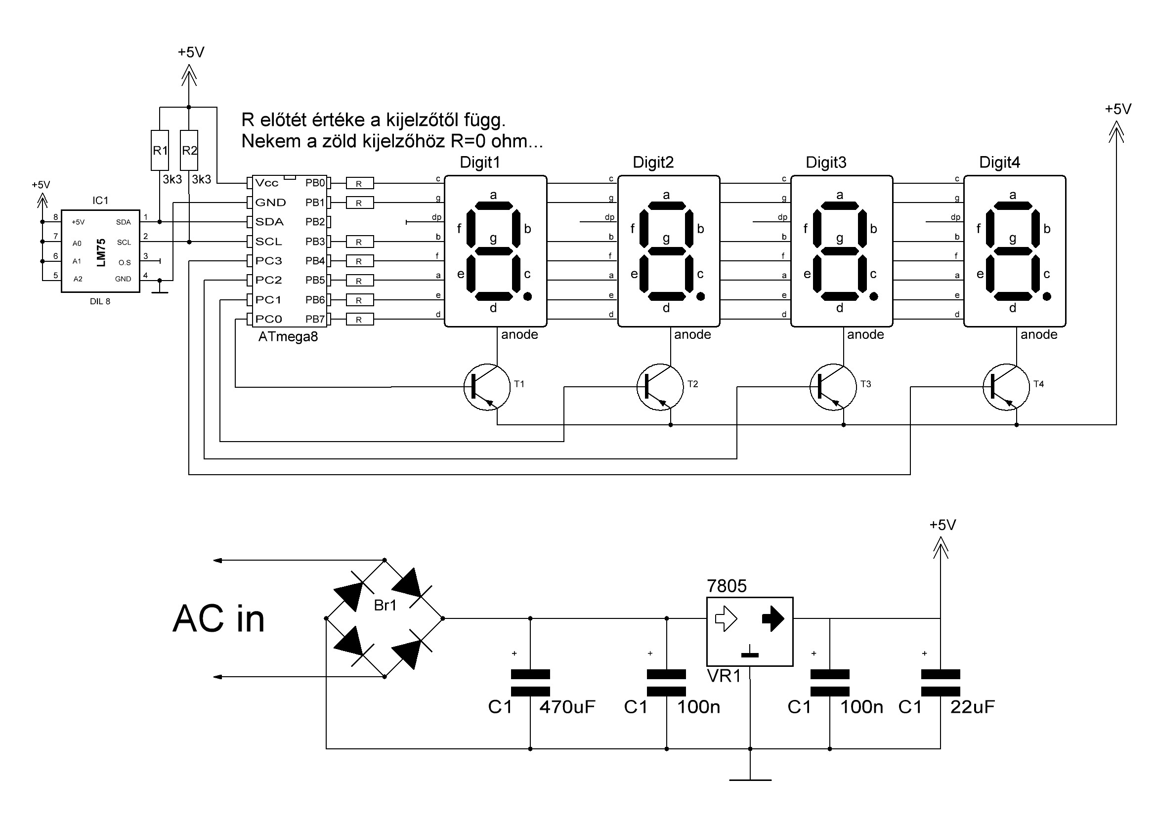

Részletek az áramkörröl? kapcsolási rajz, link, tapasztalat?
A keringető kapcsolója egy csőtermosztát, elvileg ezt írtam előbb, szóval ez az elektronikától különálló dolog. Kapcsolást mindjárt készítek hozzá, mert csak megcsináltam a panelt... Tapasztalat?! Néhány órája megy csupán, így nem tudok róla sok mindent még mondani. Amit esetleg meg tudok említeni, hogy a szenzor körülbelül 3m-es UTP vezetéken van, ami mellett megy a csőtermosztát vezetéke. A keringetőt kapcsolgatva a program nem akadt ki, szóval nem zavarja a kommunikációs buszt a motorkapcsoláskor fellépő zavar. Ha a melegfikusz elengedi, akkor újraragasztom, jobbat/ esztétikusabbat nem tudtam alkalmazni. Azt miből gondolod, hogy a helyiség, ahol ez van, nyirkos lenne?

Csatolom a megépített áramkör rajzát, illetve a beégetendő kódot. A processzor 2MHz-es belső órajelről jár...

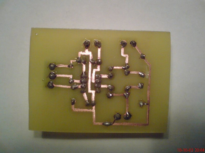

Üdv. Ma elkészültem életem első erősítőjével. Tudom nem egy nagy erősítő. De nekem kezdésnek jó. A nyákot kézzel csináltam. Nem lett rossz de még lehet gyakorolni
Köszi. Próbálkozok.
zolika60: Köszi. Már csak egy doboz kell hozzá
Grat. csak így tovább.
Ez milyen IC? Mekkora a teljesítménye?
Egy TDA2822M van benne. Max 1W-ot tud. Nem sok az az 1W de elég jó hangot ad. Horgászatra jó lesz
