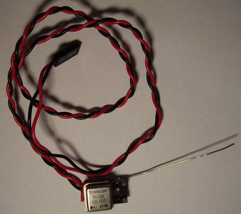

Bedobozolásra került a hőmérőm. A képen látható kapcsoló értelmét vesztette, mert bekötés előtt jutott eszembe, hogy a keringetőmotor konnektorjára is beköthetem az áramkört, így a csőtermosztát automatikusan kapcsolja a kettőt... Az áramkör mögött belülről van egy fólia, hogy biztos, ami biztos alapon el legyen szigetelve a hálózattól. A doboz aljában van egy kis trafó, ez látja el az áramkört. Talán ennyi...

Csatolom a megépített áramkör rajzát, illetve a beégetendő kódot. A processzor 2MHz-es belső órajelről jár...

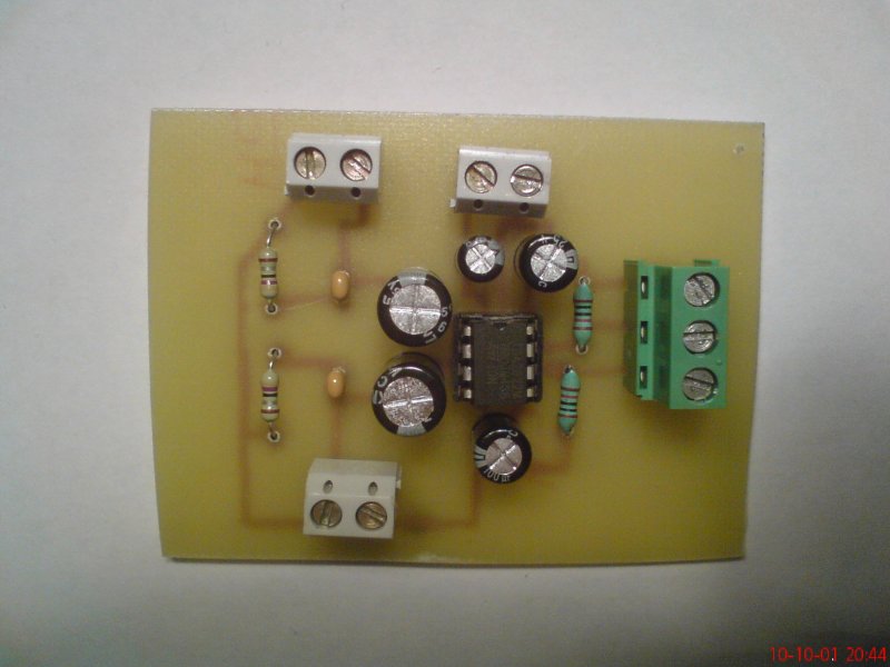

Üdv. Ma elkészültem életem első erősítőjével. Tudom nem egy nagy erősítő. De nekem kezdésnek jó. A nyákot kézzel csináltam. Nem lett rossz de még lehet gyakorolni .
(#) newman92 válasza mrobi hozzászólására (») Okt 1, 2010 /
Első erősítőnek kiváló! Így tovább!
(#) zolika60 válasza mrobi hozzászólására (») Okt 1, 2010 /
Szerintem is bátran próbálkozz tovább.
(#) mrobi válasza newman92 hozzászólására (») Okt 1, 2010 /
Köszi. Próbálkozok.
zolika60: Köszi. Már csak egy doboz kell hozzá
(#) borvendeg válasza mrobi hozzászólására (») Okt 1, 2010 /
Grat. csak így tovább.
Ez milyen IC? Mekkora a teljesítménye?
(#) Mzolee válasza borvendeg hozzászólására (») Okt 2, 2010 /
386 ? :hide:
(#) mrobi válasza borvendeg hozzászólására (») Okt 2, 2010 /
Egy TDA2822M van benne. Max 1W-ot tud. Nem sok az az 1W de elég jó hangot ad. Horgászatra jó lesz

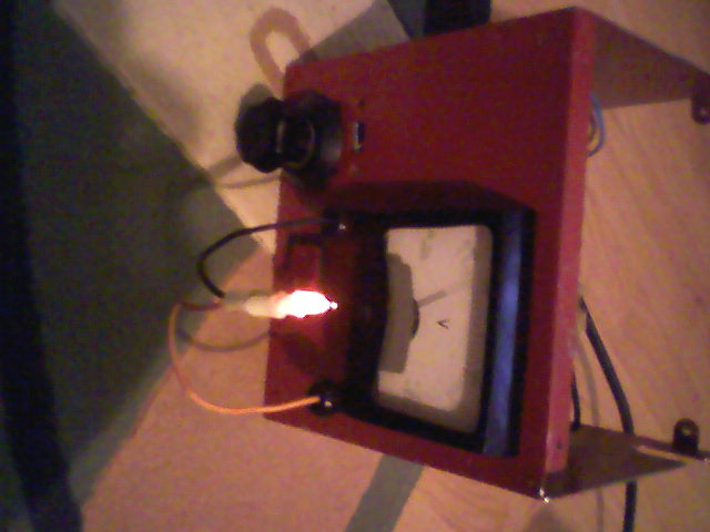

Hy uraim! Közhírré tétetik, hogy nagyfesz generátorom beszereltetett dobozába. Működik itt is, de valami oknál fogva csak 200 210 voltokat ad le egy glimmlámpát tetten rá azt szépen hajtja. majd utánajárok a hibának. most pedig képek!

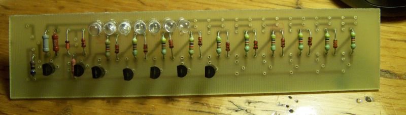

Saját terv. kapcsolás, ultra gyors áramvezérelt feszültség erősítő fokozat, kikapcsolható distrition-servo áramkör.2 év tervezés-fejlesztgetés eredménye.1. kép2. kép
(#) nagy hoho válasza fleto4 hozzászólására (») Okt 2, 2010 /
Látszik a befektetett munka. Egy gondosan megtervezett és kivitelezett áram kőr. Profi munka, percekig nézegettem.

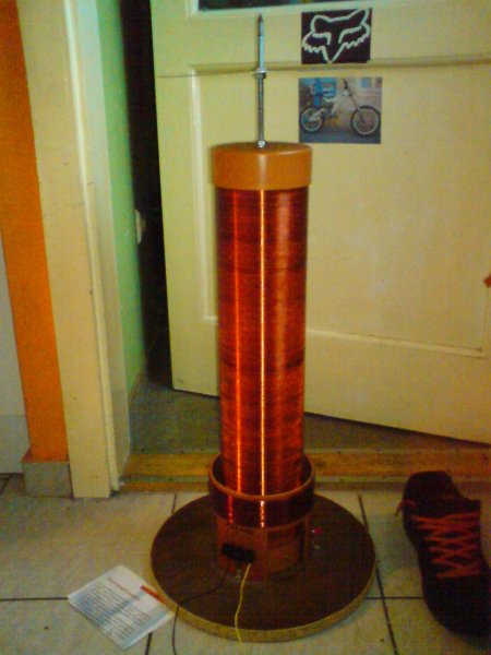

Szerintetek milyen lett?
A sima hagyományos forgó szikraközös maghajtás lesz megoldva 2db MOT-al.
Véleményeket
Adatok:
1050 menet 120mm átmérőn 0.45mm-es huzala tekerve.
Ha készen lesz végleges a meghajtás akkor úgy kb 1-1,5m-es szikrákat is adhat
A 430-as kép csak a macska VS hal miatt készült
(#) MolnarG válasza nikolatesla hozzászólására (») Okt 2, 2010 /
Én a méretek alapján annyira nem bíznék 1-1,5 m-es ívekre...

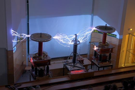

István barátom teslái... azt hiszem Collector-ral együtt csinálták, és ezek nem kis tekercsek. Első ránézésre kb. 4-szer nagyobb a tiédnél, ezért írtam, hogy nem számítanék 1 méteres ívekre. De aztán fene tudja, majd rakj fel képet ha már beüzemelted. Egyébként szép munka.
(#) nikolatesla válasza MolnarG hozzászólására (») Okt 2, 2010 /
Ez sem kicsi 70cm
