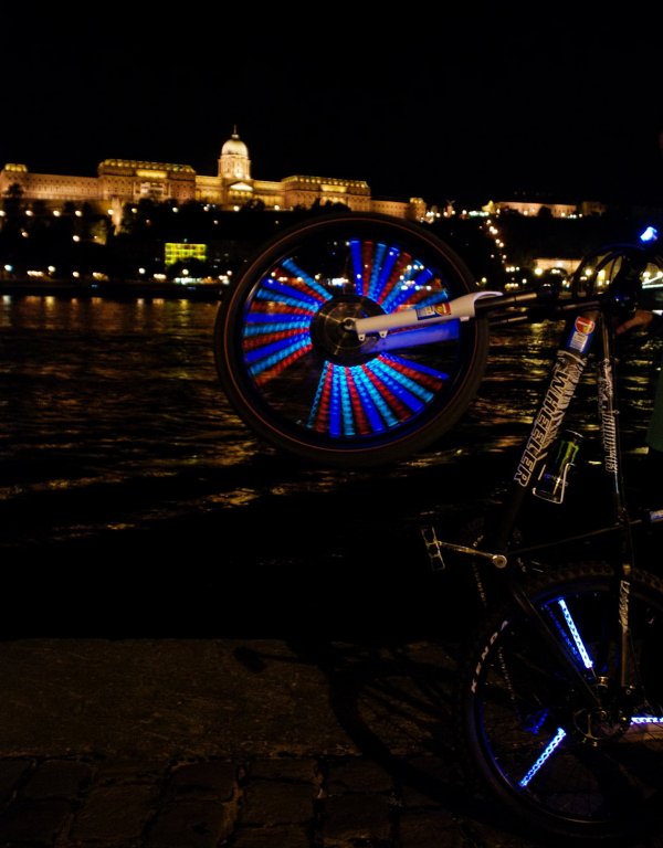

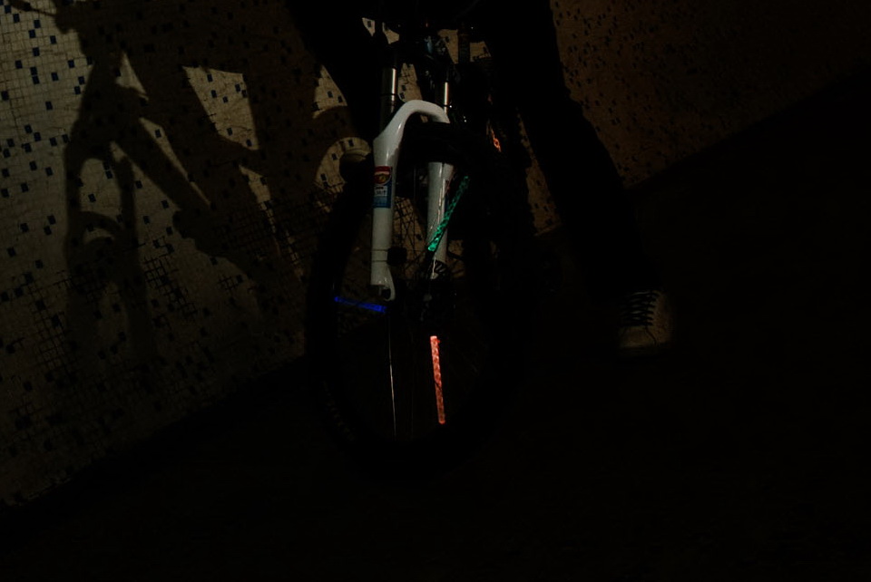

Megszeretnék építeni egy villogót, mivel kezdő vagyok így pic-nélkül.
Se több se kevesebb led nem szükséges hozzá csak egy zöld, kék és piros led de ezek olyan gyorsan villogjanak hogy ha pl. fal felé irányítjuk akkor a fénye fehér legyen.
-4,5 v
Szeretném ha így működne: 1-0-0 -> 0-1-0 -> 0-0-1 -> 1-0-0 ..... szépen arányosan.
Igazából párhuzamosan 3-3 led lessz ha készen lenne majd meglátjátok mire is kell
A frankót megvalva van egy ilyen villogóm de ez egy parti rúdban volt benne szóval 1cm x 1cm az egész és hát tönkre ment :S
(#) _JANI_ válasza huPgZolee hozzászólására (») Okt 21, 2010 /
Szia! Mi az a méret amin belül kell maradnunk?
S mennyire legyen könnyen állítható? PL elég csak a futási sebességet állítani?
Vagy, nem gond ha nem egészen egyformák a színek arányai? PL: ha három ( egy - egy ) trimerrel tudnád az egyes színek idejét beállítani.
S mennyire lenne gond az inverz színkezelés... 110 -> 101 -> 011 -> 110... ?
Megoldható-e a PIC felprogramozása, ha esetleg mégis az lenne a legjobb megoldás? Bár szerintem a felprogramozásban tudunk segíteni. De a program fejlesztésre is biztos lenne segítség a megfelelő fórumon. :yes:
(#) huPgZolee válasza _JANI_ hozzászólására (») Okt 21, 2010 /
_JANI_ Szia!
A méret lényegtelen.
Igen bőven elég lenne ha csak a sebeséget tudnám állítani.
Úgy lesz hogy vannak ilyen átlátszó rudak amiket ezek a ledek fognak majd megvilágítani ... álló nem mozgó módban fehéren világít de amint mondjuk elkezd mozogni a 3 szín felváltva előtűnik (olyan gyorsan villognak hogy a szemet becsapják).
Ehhez működésközben nem tudok hozzá férni majd ...
Az állítási lehetőség nem is rossz ötlet erre nem is gondoltam
A PIC-ben természetesen gondolkodtam sőt így akár több funkció is elérhető lenne csak előtte még össze kell raknom 1et.
És most ne mondjátok hogy bakke csak erre akarom használni .... töltöttem fel 1-2 képet .... erre használtam és fogom is majd .... mondjuk aki tud ilyen átlátszó rudakat az is jelentkezhet mert csak azért megvenni a parti rudakat :S
Így néz ki:
Kb. ennyit tudtam róla mondani és bármiben benne vagyok csak minél jobb legyen.
Azért szedtem szét őket mert 1. eláztak 2. külön külön kellett kapcsolgatni őket 3. mind 3-3 kis gomb elemről fogyasztotta a szuflát így gyakran kellett cserélgetni. Amikor a képek készültek akkor szigetelő szalag meg kötöző fogta össze és már csak egy 4.5 v működött.

(#) _JANI_ válasza huPgZolee hozzászólására (») Okt 23, 2010 /
Szia! Én egy 555 - 4017-es párosra gondoltam először. PL ez a áramkör, (Bővebben: Link) Csak a tranzisztorokkal párhuzamosan kötött ellenállásokat mellőzni a kapcsolásból. S a tápfeszültséghez kell méterezni az alkatrészeket...
( Másodjára valami PIC-es megoldásra... )
(#) huPgZolee válasza _JANI_ hozzászólására (») Okt 24, 2010 /
Én is találtam 1 jót Bővebben: Link
de mindent megpróbálok
(#) _JANI_ válasza huPgZolee hozzászólására (») Okt 24, 2010 /
Három színnél elég csak három lépés.
De azzal a kapcsolással akár 10 különböző színt is vezérelhetnél.
Köszönöm a segítséget hétfőn megyek és megveszem az alkatrészeket ugy is kell mennem fotodiódáért és van minden itthon csak 4017es IC -nincs ... Aztán majd összerakom 1-2 nap és megírom hogy mi lett
