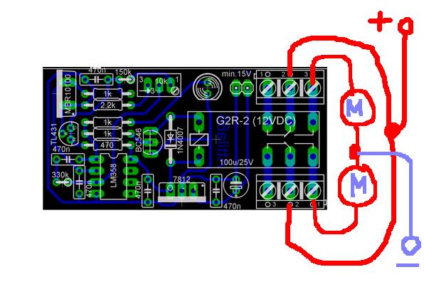

(#) Lacko12 válasza (Felhasználó 13571) hozzászólására (») Dec 5, 2010 /
Ventilátor vezérléshez kell!
A fórumon ajánlották hogy a mellékelt kép alapján kössem be a ventilátorokat a hőérzékelő áramkörbe!
És azért volt a kérdés hogy simán a trafóról mehet-e a ventiknek a fesz vagy nem!
A panelnek is kell csinálnom tápegységet de csak nagyobb greatz hidam van itthon de mondtad hogy ha nagyobb az sem baj!
Köszönöm szépen a válaszaidat!

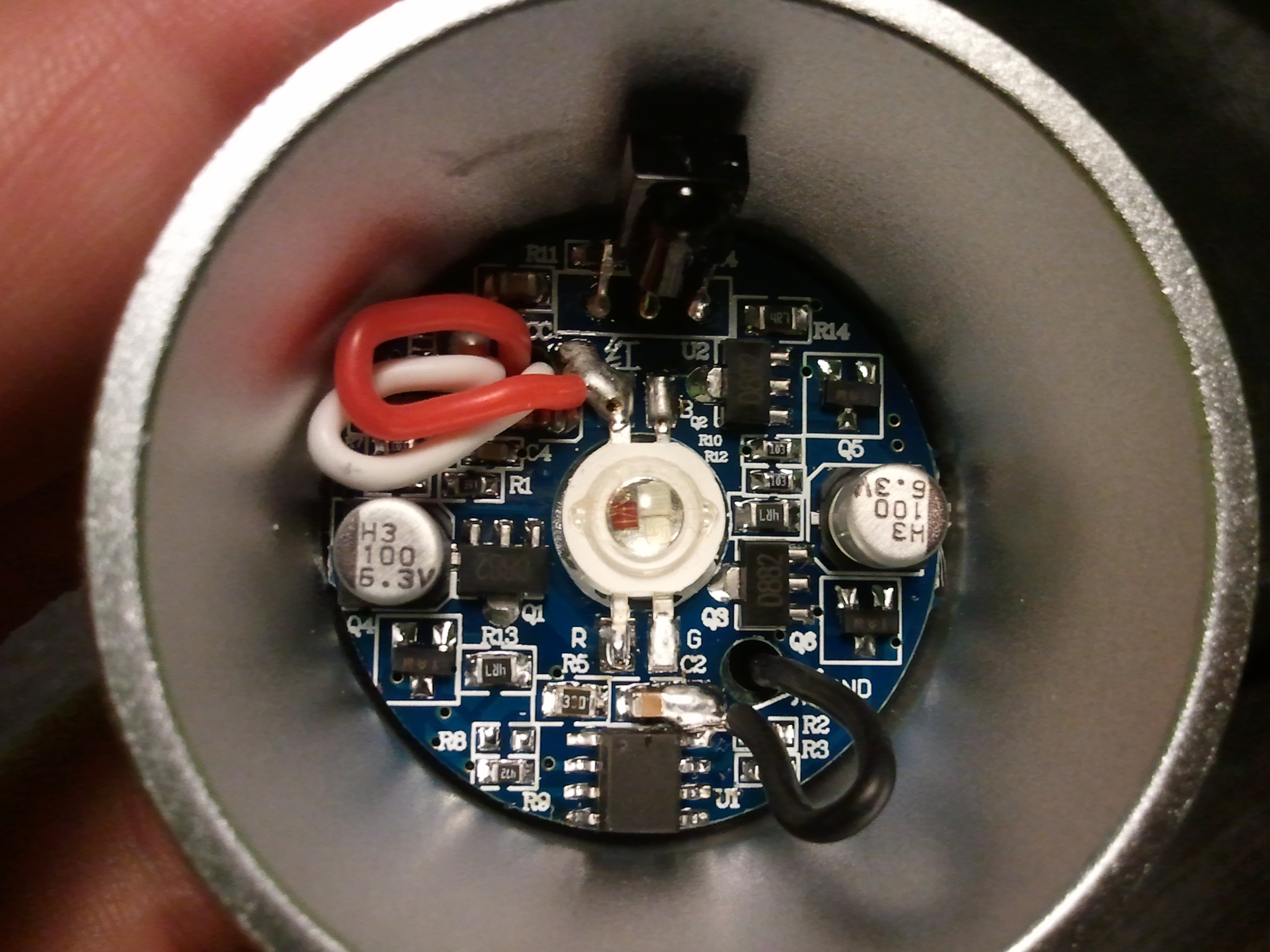

Rendeltem ebay-ről mr16-os foglalatú 3w-os rgb led-es spot-ot. 5db-ot rendeltem, amiből 1 sajnos kb 30perc után elaludt. A jelenség a következő: bekapcsolás után kb 1 másodperc után kialszik, aztán egyből enyhe melegedés érződik a panelen.Ez csak 12VAC esetén van igy, 12VDC esetén kb 20 másodpercig világit és aztán alszik ki. Ezek ac/dc üzemmódban is müködnek. Csatolom a képet a panelről és annyi kérésem lenne, hogy ha van valakinek valamilyen tippje, hogy mi mehetett szét benne, az légyszi segitsen, mert jólenne, ha tudnám orvosolni. Én a kondira tippelek. Esetleg hogy induljak el a hibakeresésbe?
Köszönöm előre is a segitségeket!
(#) kadarist válasza robbbb hozzászólására (») Dec 5, 2010 /
Azon a panelen az a fekete állított alkatrész micsoda? Olyan, mint egy infravevő.
(#) robbbb válasza kadarist hozzászólására (») Dec 5, 2010 /
Igen, az egy infravevő. Van hozzá egy távirányitó, amivel lehet szineket, fényerőt és effekteket kapcsolgatni.
Az az egy példány valószínű, hogy gyári hibás. Azt kellene megnézni, hogy mi az, ami melegedni kezd a kialvás után.
Valahogy az egész felmelegszik, sajnos nem igazán megállapitható, hogy melyik része. Remélhetőleg kedves lesz az ebay-es eladó és küld helyette másikat, de azért gondoltam megpróbálom javitani.
