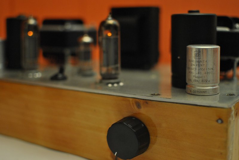

Kész a nagy mű! Illetve a kicsi, a nagynak most állok neki...EL84 SE képekben.
Ez végre nem gerjed, végre nincs brumm, nincs földhurok, se NVCS, se szívókör. Trioda mod ba van kötva (de utálom ezt a kifelyezést...szóval G2 az anódon 180 Ohmal)
