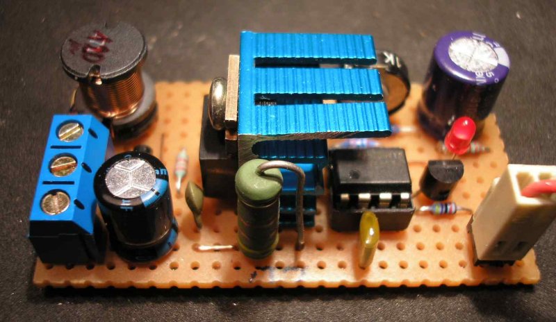

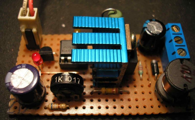

Megnéztem a tervet, szépen haladsz vele, tetszik. Most egy "Ovekill" tápot raktam össze, járatni kell a nem használt Nixie csöveket beépítése előtt. Elég masszívra sikerült egy pontrácsos NYÁK-ra, de ez csak egy segédeszköz a további munkákhoz. Néhány felvételben róla.

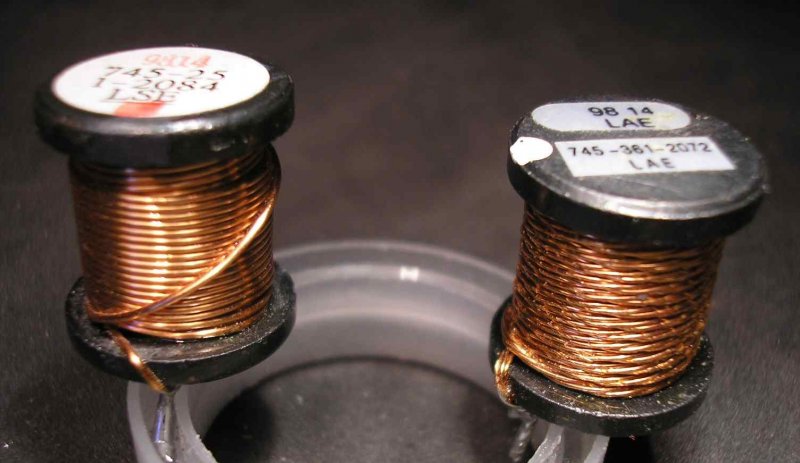

Nem is olyan rosszak azok a régi Nixie csövek, kevés járatás után (10-12 óra) néhány kivételével már elég stabian működtek. Közben néhány 100uH-200uH közötti ferritmagos tekercsekkel kisérleteztem úgy. hogy addig szedtem le meneteket, amig ebben a tartományban nem estek az induktivitások. Csak az áramfelvétele nőtt meg ugyanolyan terhelésekre, de szerintem jelentéktelen mértékben, vagyi működne 200uH föllötti értékekkel is a tápegység. A tekercsek (0.5mm-es Cuz, ill. 0.25*négyes sodrat), nagyobb méretű ferritmagon. Egy 120uH-s ferritmagos tekercsel működtetve, a bemenő 12V/110mA 270mA-ig nőtt a terhelésekre. 147V-ra beállítva, 22K-n vizsgáltam, majd járattam a csöveket, a kiválasztott hat darabot. Egy kép a "vasakról".

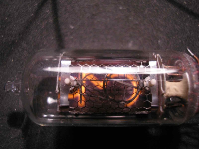

(#) janocsi válasza sooty hozzászólására (») Okt 7, 2010 /
Sajnálatosan, a hat darab Z573M csöveim közül az egyiket már nem tudom feljavítani, az halvány maradt, és hibásan jeleneik meg néhány szám is. Ebből most öt darab lenne tökéletes. Azt kérdezném, mivel a Z570M mindenben megegyezik vele, szerinted berakhatok oda egyet belőlük. Abból most szintén 4-5 darab van kipróbálva, letesztelve. A rossz nixie "573"-as-ról néhány kép.
(#) sooty válasza janocsi hozzászólására (») Okt 7, 2010 /
Tedd bele elsőnek vagy utolsónak, ha a tizedespontot nem használod, akkor meg bárhova jó. Ezek csak a műszereknél voltak fontosak, hogy z573m legyen benne.
