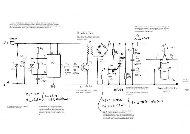

Villanypásztornál nem a szikrahossza számít hanem az ereje ez a kapcsolás egy 16mikrós kondival és egy 6 voltos Trabi gy trafóval már elég szép hatást képes mutatni és akár több száz méter vezetéket is rá lehet pakolni,de a szikraközt szabályozd be 5-8 mm közé.
Az öreged pásztorában pedig felejtsd el a sima hálózati trafó alkalmazását NEM fog sokáig működni,mert a trafó belső szigetelése nem megfelelő azaz a belső menetek közt át fog húzni és zárlatossá fog válni
szóval akkor ez a kapcsolás életképesnek mondható-akkor megépitem.

Diak... amit adnak a sarki boltban tökéletes lesz a potival állítod be úgy is pontosan igen.. csak azért érdemes mert így nem melegszik annyira lehet két 12V os is szembe fordítva úgy kisebb lesz a fesz, viszont még annyira sem melegszik.., sajna így trafó a trafót hajtja.. na meg a paneltrafók nem is a legjobbak , azért a hatásfok nem éppen a legjobb.. Kondi elég jól töltődött.. kisebb kerítéshez kisebb kondi dukál természetesen, de a kisebb kondi lehet hogy még egy 1M ohm os ellenállást kíván sorba Aztán meg próba
Hát nem tudom milyen kapcsolást néztél de mindegyiket földelni kell.. a karám mellett 1-2-3 darab pár 1-2 m hosszú, földnedvességtől függően, vasrudat, csövet kell leverni . különben olyan helyen fog szikrázni ahol nem kellene.... pl a konnektor és környéke

Sziasztok! Megépítettem az alábbi kapcsolást és kb 2 hónap folyamatos üzem után meghalt az 555 -ic. A karám kb 600m 3 sorban.Mi okozhatja ezt? Talán a végére kellene egy szikraköz?
A táp nem szaladt meg? Már jártam így.
Ez általában akkor szokott még előfordulni amikor nem megfelelő a földelés csatlakozása,ilyenkor vissza tud rúgni,és hazavágja a készüléket.
Nem mértem, egy 12v 1a -es trafóról megy.(ez volt itthon)
