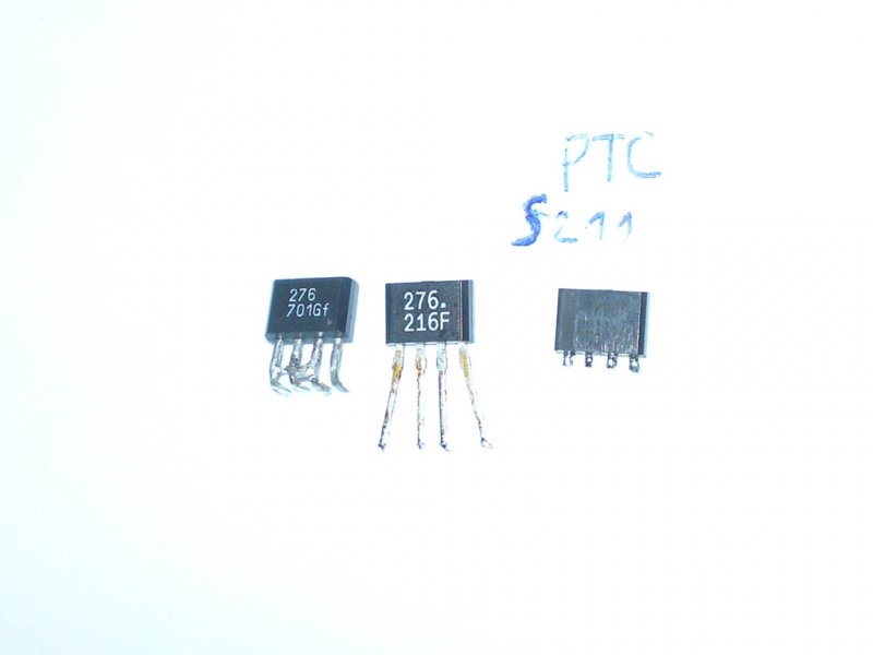

Nem gond kiszedni az érzékelőt, csak mondom, hogy egyikre ez van írva:276.216f , a másik :276701Gf.
Ha ez is jó, akkor nincs gond, csak én nem tudom hogy kössem be ezeket, mert semmi int nem találok róluk.
Ha három lábúak +_- meg a nyitott kollektoros kimenet. A ventilátor kapcsolásából visszafejhető hogy ki kivel van.
Akkor is van egy + majd - láb. A másik kettő az kimenet. Ha nincs mágnes a Hall előtt akkor az egyiken alacsony szint a másikon magas szint lesz. Ha meg mágneses térbe kerül ezek a szintek felcserélődnek.
Akkor jók lesznek ezek is? Ez az unipoláris?
Igen valószínű hogy unipoláris mert ventilátorból még olyat termeltem csak ki. De javaslom hogy adjál neki tápfeszültséget és ellenőrizd le a kimenetek jel szintjeit.Üdv nyemi.

Megvannak az szenzorok. csak azt nem tudom hogy működnek-e. Hova + hova - és a kimenet?
Simpi az előző hozászolásába már leírta .
Balról jobbra. 1láb: Tápfeszültség + 2láb: Kimenet 3láb: Kimenet 4láb: Tápfeszültség - (test) Megtaláltam az adatlapját, két nyitott kollektoros kimenete van. Így a PIC bemenetére egy felhúzó ellenállásra szükség lesz (persze csak ha belsők nincsenek bekapcsolva). Üdv nyemi.

Ezek a szenzorok nem működnek, valószínűleg leégett ventiből lett guberálva. Tehát marad a KMZ10C. Ott is meg van adva melyik oldal milyen pólusra érzékeny, vagy ott mindegy?
