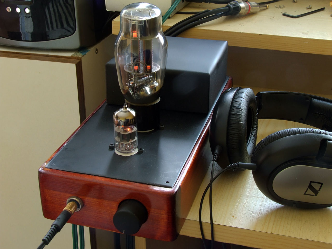

Hát csiszoltam 4 órán át mire lejött a MÜSZI féle ráncos gumis trutyis "lakk" aztán 10 réteg vékony lakk lett ráfújva. Még lehetne pár hetes száradás után 600 as papírral megsimítani és 1-2 réteget ráfújni a tükörhöz, de a fedlaphoz meg az egész stílushoz nem illik a túl tökéletesség ![]() Sajnos a fedlapon vannak fölös furatok, mert brumminimumra lettek a trafók beállítva, úgy hogy jól is nézzen ki, mert volt pár brumminimum csak akkor össze volt kuszálva minden. Végül is nagyon hallgatható lett. Ma mégsem álltam neki a 6P3S nek mert egész nap ezt hallgatom, nem lehet itthagyni. Nagyon jó. A hangja jobb mint ahogy kinéz még most is.

Nagyon szép lett az erősítő. Nekem tetszik.
A dobozaid mestermunkák, ezt a mintát szeretném követni én is. De saját erőből, és saját kedvtelésből.
Szép az erősítő!
Ismét a tőled megszokott minőségi munka! Sajnos én nem tudok ilyen szép munkát végezni.

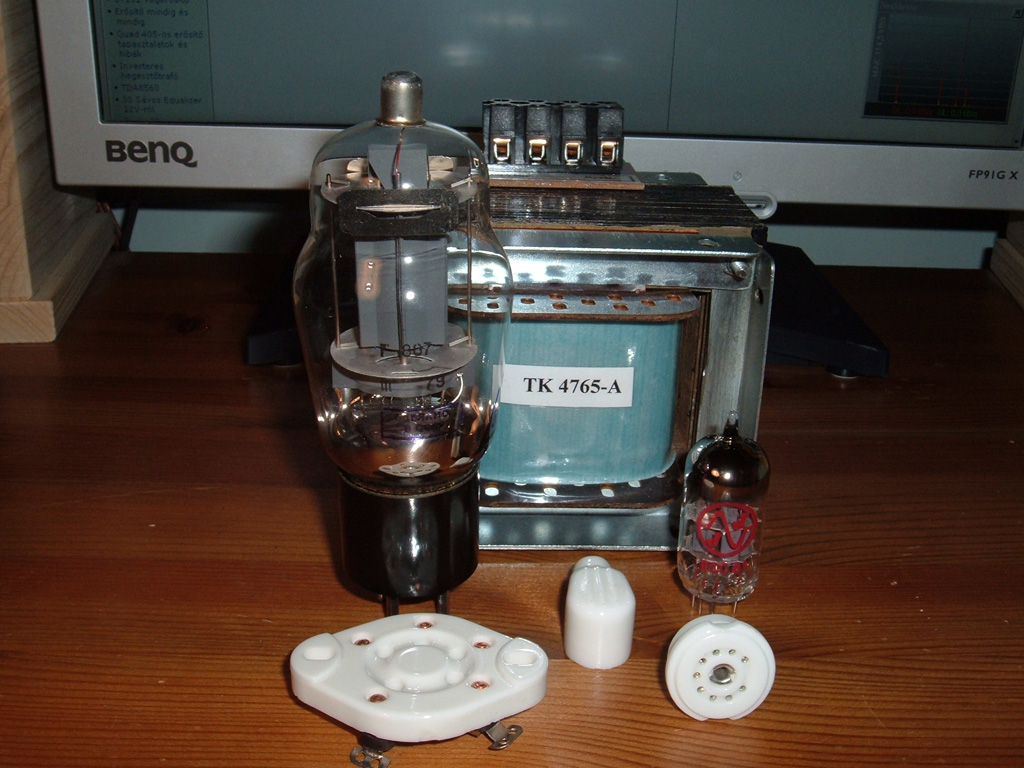

Elkészült a 807-es belseje. Nem volt deszkamodell, kitaláltam milyen látványt szeretnék, és ennek megfelelően építette fel a a dobozt. Persze a méreteket figyelembe véve. Lehet, hogy megint csak szerencsém van, de lehet hogy a jól bevált szerelési elvek hozták meg a jó végeredményt. Ma már meg is szólalt. Sem brum, sem zaj nincs. Amiket be szoktam tartani. A trafó vasmagok testelve. A test vastag keresztmetszettel végigvezetve a doboz belsején, és minden ide csatlakozik. A hálózati rész lehetőleg leárnyékolva. A dobozon belül elhagytam az árnyékolt kábelek használatát is. Tettem fel képeket. A külsőről, már tettem képeket pár napja. Végleges kialakítás a jövő héten várható. A 807-es sötétben kék glóriát képez, remekül néz ki.

Ezek az Accord/Melodia A-10/M-10-es bolgár rádióból származó kimenők nagyon gyengék ehhez a csőhöz, ráadásul nem is légréssel szereltek. Ilyen szép munkát kár lerontani velük...
Az első, EL84-el készült erősítőmet élesztettem ezekkel a trafókkal amíg meg nem érkeztek a hozzávaló kimenők. Szólni szólt ezekkel is, de mekkora volt a különbséggel már 3W-on is...
És milyen trafókat rendeltél hozzájuk? Tudom, hogy ez a melodia a trafó a leggyengébb pontja az erősítőnek. Egyébként az ECC85-öt kicseréltem az orosz katonai ECC83-ra és szerintem ezzel jobb a hangja, még ennél az összeállításnál is.
Én is erre jutottam a mai mérésekke, de nincs egetverő különbség, azaz alig más impedanciát eszik szívesen.
