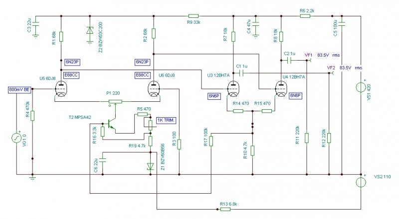

Büszkén jelentem be, hogy "készlettem" következő csöves ketyerémmel. Ezúttal a mostanában emlegetett 6AS7G és ECC88 páros által mozgatott OTL fejhallgatóerősítőről van szó. Egyelőre csak fél-deszkamodell jellegű. Van még mit csiszolni rajta, de most is azt hallgatom (4x kötögettem át és R-C szűrést kapott, mire megfelelően csendes lett). Bővebb tapasztalatok később.
Idézet: „Józsikém, nagyon szépen összehoztad, gyönyörüen néz ki, egyszer szivesen meghallgatnám! ” Már meg ne haragudj, de nekem a szőr felállt a hátamon. Lehet hogy jól szól, ezt nem tudom eldönteni-hiszen nem hallottam, de a "design" tele van hibákkal: CK csavar az előlapban, és a fedlapon, a belvilág enyhén szólva "kusza". az érintésvédelmet és biztonságtechnikát nem is emlitem. A kábelezés sem szép. Nem leszólni kívánom a dolgot,hiszen mindenki olyan szinten épit, amire telik, de egy egészséges mértékű önkritika ennél a hobbinál sem hátrány. Szerintem nincs annál rosszabb, ha netán hamis véleményt adunk egy épitésre, ez teljesen rossz irányba viheti az embert. Ha valami szép,és jó azt meg kell mondani, de azt is ha nem.
Én nem látok a müben semmi kivetnivalót...
Neked biztos megvan minden eszközöd egy profi doboz elkészitéséhez, de sokmindenkinek nincs, és abból gazdálkodik amilye van. Ezt el kellene fogadni...

Ha senki nem mondja meg, hogy mit hibázott, hogy miképp lehetne jobb, akkor megmarad a langyosvízben. Kell az épitő jellegű kritika, ez az alapja a továbbfejlődésnek.
Nekem tetszik, őszintén. Ami tényleg javítható lenne, az a fakeret. Ha javasolhatok:
szerezz valahonnan 20mm x kb. 80mm (ebbe kényelmesen elférsz) lécet. Ebből csinálj neki egy egyszerű keretet, amit célszerűen ragasztással rakjál össze, akár a sarkoknál mondjuk háromszög profillal megerősítve. Ebbe ültesd bele az erősítőt. Sokat dob a designon (a csavarok az előlapon tényleg nem szépek). Ettől függetlenül én simán kitenném itthon.

Köszönöm mindenki elismerő szavait . Szerintem nagyon jó PP-t lehet készíteni ezekkel a csövekkel . Meghajtás igénye kicsit több mint a pentódák , vagy tetródáknak , de megoldható . Elsőre én hidalt SRPP megáldást próbálom ki , amennyiben nem leszek elégedett vele , PP-re alakítom . Tervezése is alkalmassá teszi mind két variáció kipróbálására , meghajtás változatlan marad , csak a tápot kell kissé módosítani . A PP-hez szükséges többlet csatoló kondikat már tartalmazza a nyák . Kaocsolás már többször látható volt itt . Meghajtását felhasználhatod a gitárerősítőhöz is ( bár gitárhoz tetróda vagy pentóda előnyösebb lehet ), de megfelelő előerősítő kell elé , kimenőim nekem is BEAG vasra készültek .
Bakker tényleg. Helyes észrevétel, cserélem vasaló zsinórra, a sasszira rákötöm a védőföldet, mert ha valami bibi van még a végén agyonvág valakit. Köszi!

Hát az érintésvédelem az szarvas hiba volt. Köszi. A csavar és szeg együtt rettenet ronda de ez ilyen volt nem akartam kidobni, (bár gyorsabban kész lettem volna egy új dobozzal) marad ilyen igazi retrós, a kábelezés nem szép hanem jó, a légszerelés atomstabil, fel lehet kötni bármelyik alkatrésszel a csillárra

Legszivesebben minden alkatrészt nyákra raknék, de sok munka van az elészítésével (vasalás, maratás, fúrás...), és könnyű elrontani. Egyébként semmi kivetnivalót nem látok a konstrukciódban. Mondjuk én a "barna maszatot" talán kihagytam volna belőle, és a bemenő jelet sodrott érpárral továbbítanám.

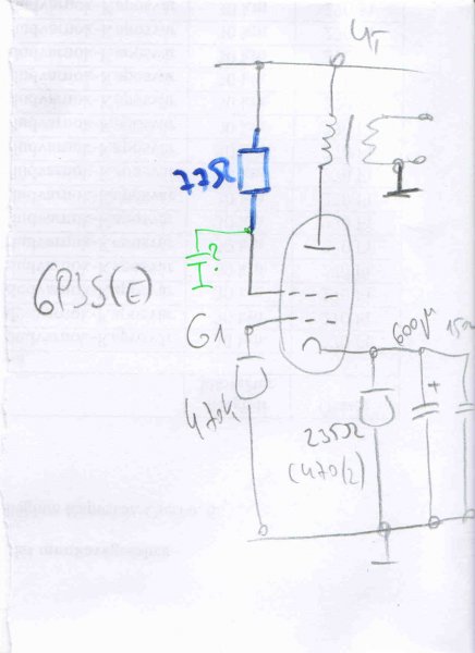

A 6p3s (vagy akár az E) ebben a beállításban megy nekem a zöld kondi nélkül, a kék ellenállás 77 Ohm azt csökkentsem, növeljem? esetleg a zöld kondi kerüljön bele? vagy a 77 ohm rövidzár? azaz a segédrács közvetlenül a nagyanódtáp elkóra (Ut a rajzon)
