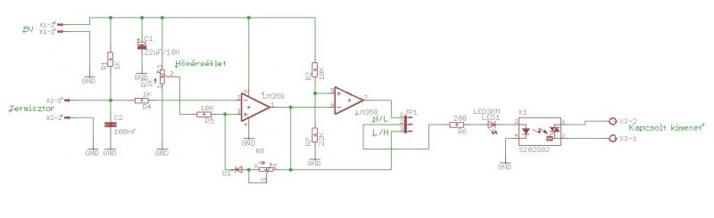

Egy termosztát kapcsolást keresnék amelynek hiszterézise 10 celsius fok körül van. Hűtőborda hűtését szeretném megoldani. A hőérzékelő NTK ellenállás (üzemi hőmérsékleten pár száz ohm), a ventilátor 220V-os.
Ha valaki tud ilyet, megköszönném.

(#) Sendi válasza proli007 hozzászólására (») Okt 11, 2010 /
Helló.
Írtam, hogy hűtőborda hűtésére kellene. Tehát 50-60C fok.
NTK 25 fokon kb 2.5K ohm. A kimenet szilárdtest relével lesz.
Valóban nem írtam a tápfesz , jó lenne ha 5V-ról menne.
Sok rajz van készítettem is többet, de a hiszterézise 3-4 C foknál nem volt nagyobb.
(#) proli007 válasza Sendi hozzászólására (») Okt 11, 2010 /
Elég érdekes, mert nem a nagy, hanem a kis hiszterézis szokott gondot okozni. Az NTC-k általában -3,6%/°C változással bírnak fokonként. Így a 10 fok változás, több mint 30% ellenállás változást okoz.
De készítettem neked egy szimulációt, ezt könnyen megépítheted.
- A tápfeszültség 5V, a szilárdtest relét az R5 ellenállás és a Led dióda modellezi. A kész áramkörbe ezek nem kellenek.
- A műveleti erősítő jelenleg LM358, de ha más erősítőt használsz, akkor az csak "féltápfeszültségről" üzemelő típus lehet.
- Az érzékelést, az R1+P1, R2,R3 és az NTC által alkotott hídáramkör végzi. Ha a hőfok beállítás a P1 poival nem elegendő, vagy nem a kívánt tartományban van, akkor az R3 ellenállás változtatásával módosítható az NTC értékéhez.
- Az áramkör, a P1 potival beállított hőmérséklet elérésénél kapcsolja be a ventilátort. A szükséges hiszterézis értéke, az R4 ellenállás változtatásával módosítható. Hiszterézis állítása esetén, a bekapcsolási hőmérsékleti pont nem, csak a visszakapcsolási pont hőmérséklete változik.
- A mellékelt karakterisztikán, látható, a ki-bekapcsolási ellenállás értéke. (Hőfokra nem tudom szimulálni, mert csak hőmérséklet növekedésre, csökkenésre nincs szimuláció. Így csak a bekapcsolási pont látszana, a visszakapcsolás ill. hiszterézis nem. Ezért nem az NTC hőmérséklet változását, hanem az ellenállásának változását szimuláltam.)
Azt még megjegyezném, hogy a ventilátort ki kell próbálni a szilárdtest relével, mert lehet az induktív terhelés nem tetszik majd neki. Előfordulhat, hogy a triak tartóárama nagy, és így nem marad bekapcsolva, vagy kismértékű fázisjavítást kell eszközölni. A ventilátorra párhuzamos RC taggal. A kondi legyen X2 típusú!
üdv! proli007
Szia.
Egy rugóra jár az agyunk, mert én az alábbit készítettem el.
Egyébként köszönöm, hogy vetted a fáradságot, és gondolkodtál nekem. Próba panelen kifogom próbálni.
Én már azon gondolkodtam, hogy két komparátort kellene csinálni, és egy flip-flop-ot kellene vele vezérelni. Az 5V pont ideális a TTL-nek. Véleményed?
Köszönettel.
Természetesen meg lehet oldani, egy RS tárral is, csak akkor meg azzal szembesülsz, hogy beállítani nehéz, hiszen független lesz a ki és bekapcsolási pont. Így akár át is fordulhat a dolog. illetve ha megoldod már túl lesz komplikálva.
(A kapcsolásodban a hőmérséklet beállítása nem túl szimpatikus. Gondold meg, ha változtatod a potin a feszültséget, akkor a visszacsatolás hatásossága (hiszterézis) is jelentősen változik.
A C2 kondit, az 1kohm után tenném. Úgy hatékonyabb a szűrése.
Az R1 miatt, kicsit sok az NTC árama. Ha nem egy ilyen melák lenne, akkor felfűtené az áram.)
üdv! proli007
