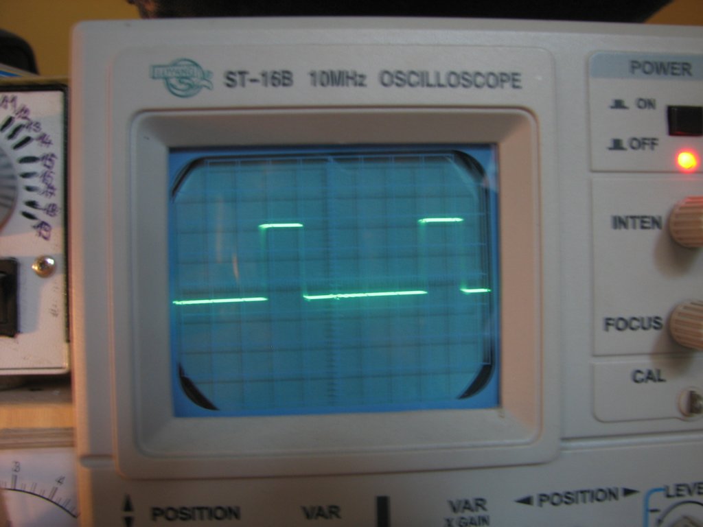

Megmértem szkóppal a Gate-et terheletlenül, ezeket a képeket kaptam, amiket csatolok. Ahol látszik a teljes jel ott 5V/DIV állásban mértem, a másikat csak azért készítettem, mert az alsó szakaszban volt némi túró a képben és azt kinagyítottam. Szerintem a jelalak rendben van, leszámítva azt a kis katyvaszt az alján.
Az a 38kHz az nálam 45kHz. A 2,2nF-ot kéne változtatnom?

Próbáltam 1,8nF-ot, 2,7nF-ot de ugye egyik jóval feljebb másik jóval lejjebb tolta a frekit. Kipróbáltam még 3 féle másik bontott 2,2nF-ot és az utolsóval be tudtam lő 37,5kHz-re a frekit. Egy régi polisztirol kondi volt a nyerő a kerámia és MKT-val szemben Így most kevésbé melegszik, akár elég is lehet az a kis hűtőzászló rá, de a legelső mégkevésbé meleg. Azt a pár 10 ohmos ellenállást még bepróbálom. Tehát az 555 és a gate közé.

A 38 KHz-hez ne ragaszkodj annyira, inkább menj alá egy kicsit, főleg ha úgy kevésbé melegszik! Az 5V kevés lett volna a FET-nek, de látom elég meghajtást kap.
Meg amúgy a zavar is kevesebb egy záróüzemű konverternél

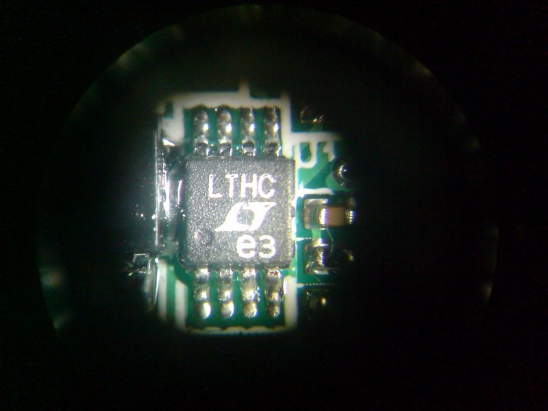

Ha már igy benne vagyunk, ez a mini izé, hogyan működhet? Azt látom, hogy a tekercsnek sok kivezetése van és 2 ic dolgozik benne. 5V-ról viszi a plazmakijelzőt, de már 3 voltról is beindulna, csak a pic nem bírja ezt a feszültséget. Levettem a nagyfeszt 155V-ra és tettem rá biztonság kedvéért egy hűtőzászlót, most folyamatosan járatom enyhén langyos a borda a "trafó" langyos.A kérdés az elején féig költői, de azért leviszem és megnézem mikroszkóppal, milyen ic-k vannak benne.

Ezen a kapcsoláson gyakorlatilag hova gondoltad az induktivitást még ami segítene? Mert most tartósabb üzem után szinte pont ugyanolyan meleg mint azelőtt. Tehát gyakorlatilag semmi nem változott. A Gate-re próbáltam tenni ellenállásokat, 4,7ohm-33ohm-100ohm és változás csak annyi volt a jelben, hogy amiket kinagyítottam az előző képen...na azt most nem kellett kinagyítani, mert hatalmasra nőtt az a kis túró a jelben, gyakorlatilag egy jó nagy zavarrá módosult az ellenállások hatására.

Segítségül a két ic: LTHC e3 és 7F60L@ EZ635 ???

Az IRF740-nél a megengedett Gate-to-Source +/- 30V !
Úgy tűnik most az 555 adta meg magát, vagy a rezgés állt meg valamiért és folyamatosan bekapcsolva tarja a FET-et... - Lehet túlszabályoz az áramkőr, a P1 lejjebb kellene tekerni vagy az R5-öt csökkenteni. - De az is lehet, hogy átüt a fojtótekercs? - A Gate-n látható lengés az Drain-Gate kapacitáson visszajutó impulzus! Itt nem annyira vészes.

Az, de kapcsoló üzemben nem szoktak 100 Ohmot tenni a Gate-re, kisebb impedanciáról kell meghajtani. A 4,7 Ohm megfelelőnek látszik.
Az egy IC és egy FET: LT1619 és STS7NF60L

Ha az fet és dc-dc konverter IC akkor végül kiderül, hogy ez is egy olyasmi kapcsolás mint amivel bajlódunk, biztos megtalálom benne a nf diódát is. A tranyóval meg ki be kapcsolgatják az egészet.
Miért van annyi lába a tekercsnek?

Idézet: „Miért van annyi lába a tekercsnek?” Mert szerintem ez egy flyback típusú táp. A dióda egy közepes méretű fekete kocka lesz. Szerk.: A katalógus írja is.
