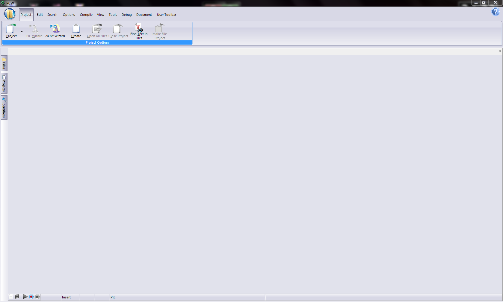

OLvasgattam vicsys oldalán a PIC-es írását és ahol a progit tárgyalja ott van olyan hogy kattintsunk a menü ikonra ott új és ott válasszuk ki a project wizardot, majd mentsünk el. De hova kell kattintani, hogy le tudjam menteni??
Kilépéskor menti (meg is kérdezi, hogy mentse-e). A Project / Save Project és a Project / Save Project As menüpontokkal is menthető...
Igen erre én is gondoltam de a menüpen az a pont nem elérhető és kilépéskor se kérdez semmit
Ha végigmentél a Project Wizard összes lépésén, akkor a projecnév.mcw és az Output nevű ablakok maradnak nyitva. (A forrás a nevére klikkentve megnyitható.) Ekkor már menthető lesz a project...
Lehet, hogy félreértettél
Idézet: Hova kell kattintani a mentéshez „Majd a "main.pjt"-t mentsük a kreált mappánkba. A felugró ablakban állítjuk a fő paramétereket:” Idézet: Mostmár csak azt lenne jó tudni, hogy miről beszélsz. Az már bizonyos, hogy nem az MPLAB IDE-ről van szó. Abban nincs .pjt „Majd a "main.pjt"-t mentsük”
ezen az oldalon írja vicsys fórumtárs h hozzuk létre a mappát okéé az megvan. Nyissuk meg a progit azis megvan. Kiválasztom a project wizardot azon az útvonalon ahogy ott levan írva. Majd jön az, hogy a main.pjt-t mentsük el a kreált mappába.. de hova kattintok a mentésért vagy mit csinálok, hogy tudjak menteni??
Csak az az információ kellett, hogy ez a CCS C fejlesztői környezetéről szól. Részemről passz...
Hátha ez segít így néz ki miután kiválasztottam a project wizardot
Tipp: Mappa ikon Save All-al próbáltad már?
Nem segít, mert nálam nincs telepítve CCS C. Csak a Project Wizard említése láttán azt hittem, hogy az MPLAB-ról van szó.
Ha jól látom a varázsló nem indult el. Biztosan elment skandináv lottót játszani, vagy a progid nem 100%-os.
