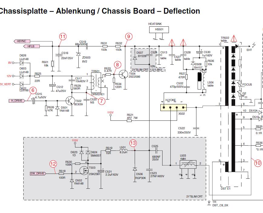

Megvan a tv pontos típusa. Orion NR T 2835STX-S. A paneljére Grundig XDK190-06. Vettem bele D2586-os tranzisztort, most ismét elindul a tv, de a kép még mindig párna-torzított. Mit nézzek meg? Mi lehet a hiba?
(#) kadarist válasza kumpl hozzászólására (») Okt 13, 2010 /
A szürke mezőkben lévő alkatrészeket ellenőrizd. FET, csatoló-fóliakondi, nagyobbacska ellenállások. A kondenzátorokat kapacitásméréssel ellenőrizd, mert szeretnek megszakadni.

(#) kumpl válasza kadarist hozzászólására (») Okt 13, 2010 /
Újra van kép a tv-n. Csak catornát kellett váltanom . 1-2 dolgon kellett csak állítanom a menüben..
Most már csak a torzítást kellene megoldanom. Vlamki tipp valamelyik alkatrészre? Nincs kapacitásmérőm.. Anélkül nem igazán tudok elindulni.

(#) kovacspista válasza kumpl hozzászólására (») Okt 13, 2010 /
Nézd meg a meghajtást amit írtam.
