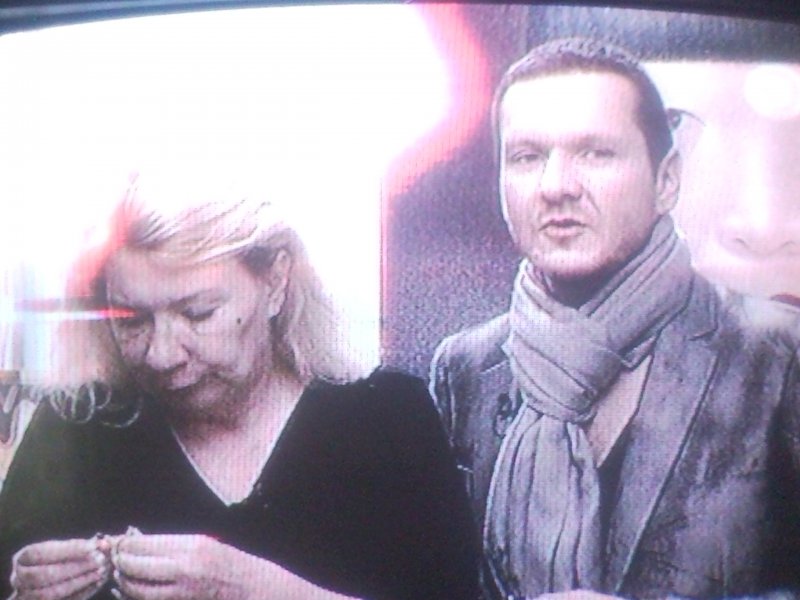

Sziasztok nekem is lenne egy kis problémám. Van egy samsung (CK-5062AT) tv amin a világos szineknél erős torzulás látszik(Mellékeltem egy pár képet).Ha valaki tudja hol keressem a hibát légyszi árulja el. Előre is köszi a válaszokat.
(#) kadarist válasza Bitte75 hozzászólására (») Okt 17, 2010 /
Szia! Tekerd feljebb a G2 potmétert a sortrafón. Ha nem lesz jobb, akkor képcsőhiba.
(#) kovacspista válasza Bitte75 hozzászólására (») Okt 17, 2010 /
Ez a hiba egyértelműen túlvezérlés. Ez történhet a rossz beállítás miatt vagy a képcső öregedése miatt. A G2 -ön
tekerj lejjebb addig míg jó nem lesz. A G2 potit a sorkimenőn találod.
(#) kadarist válasza kovacspista hozzászólására (») Okt 17, 2010 /
Feljebb, ne lejjebb. De az a lényeg, hogy állítson ezen a tekerőn.

(#) Bitte75 válasza kadarist hozzászólására (») Okt 17, 2010 /
Köszi a választ mind a kettőtöknek.(egész nézhető lett. )
Kérdésem azért még lenne egy : az "öregedő" képcsövet gondolom nem lehet javítan,de meddig lesz még jó kb? (kezdjem gyüjteni a lóvét egy másik tv-re?)
Mégegyszer köszi a válaszaitokat.
Végül is merre tekerted?
Feljebb
Arra számíts, hogy ez csak időlegesen javított a képen. Előbb-utóbb újra gondok lesznek vele.
Ezt szomorúan olvasom.(mennyi ideje van még hátra?)
Ezt nem lehet pontosan meghatározni, de számítani kell a rosszabbodásra.
Bocs hogy ennyit zaklatlak de esetleg azt is megtudnád mondani hogy a baloldalon lévő függőleges csíkokat mi okozza?
A képcsőpanelre menő vezetékeket mozgasd át, lehet, hogy egy kis brumm megy a vezérlésbe. De lehet szűrőelkó gyengeség is, a katódtápfeszültségnél (200V)
Én ezzel a hibával nagyon régen találkoztam. Emlékeim szerint a sorkimenő környékén lévő valamelyik impulzus kondi a ludas.
